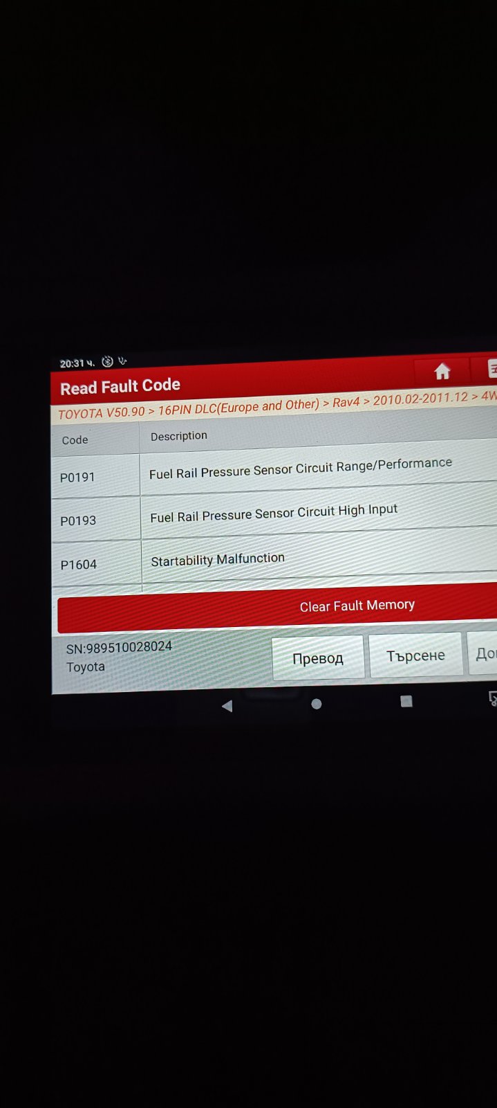

Колеги моля за съвет.
Колата е Toyota Rav 4 2010 2.2 diesel. При движение губи мощност, светва Check Engine + Check 4X4 и направо гасне. После известно време след като я изгася не иска да пали. Трябва да минат няколко минути и тогава поли отново.
Кодовете за грешки са P0191 + P0193 + P1604.
Можело да е от различни причини.
Някой ако се е сблъсквал с подобен случай моля да сподели.

dandrv написа: 12 Авг 2026 13:42 точно тази комбинация
Водещата ти грешка е за показанието на датчика за налягане на горивото в горивния рейл. Като се оправи показанието за налягането ще изчезнат и другите които са следствие от нея. Мисли си за решение на P0193 - другите за "паразитни" и взаимносвързани нея.
