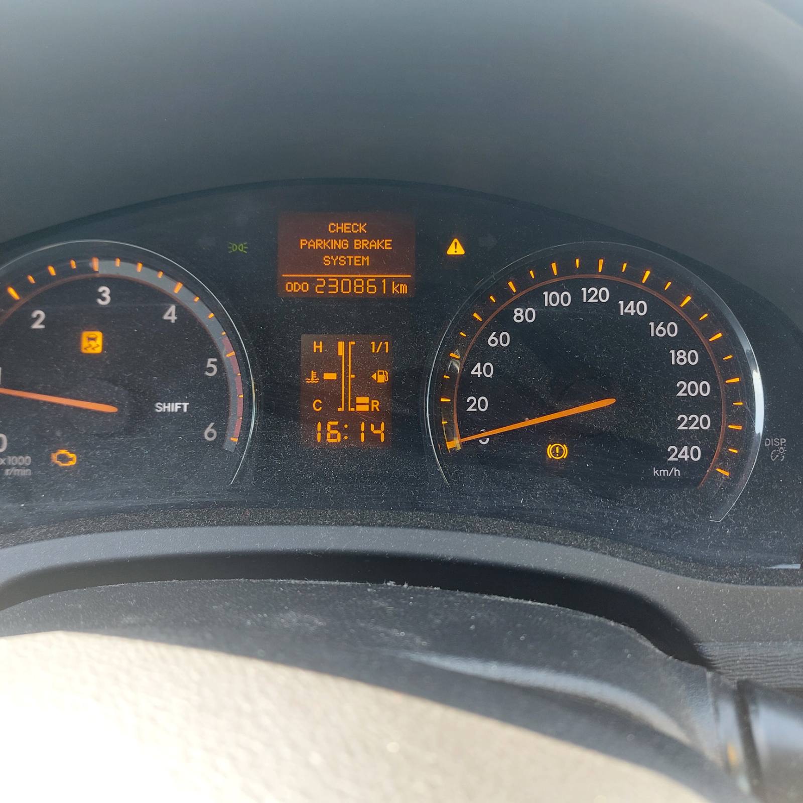

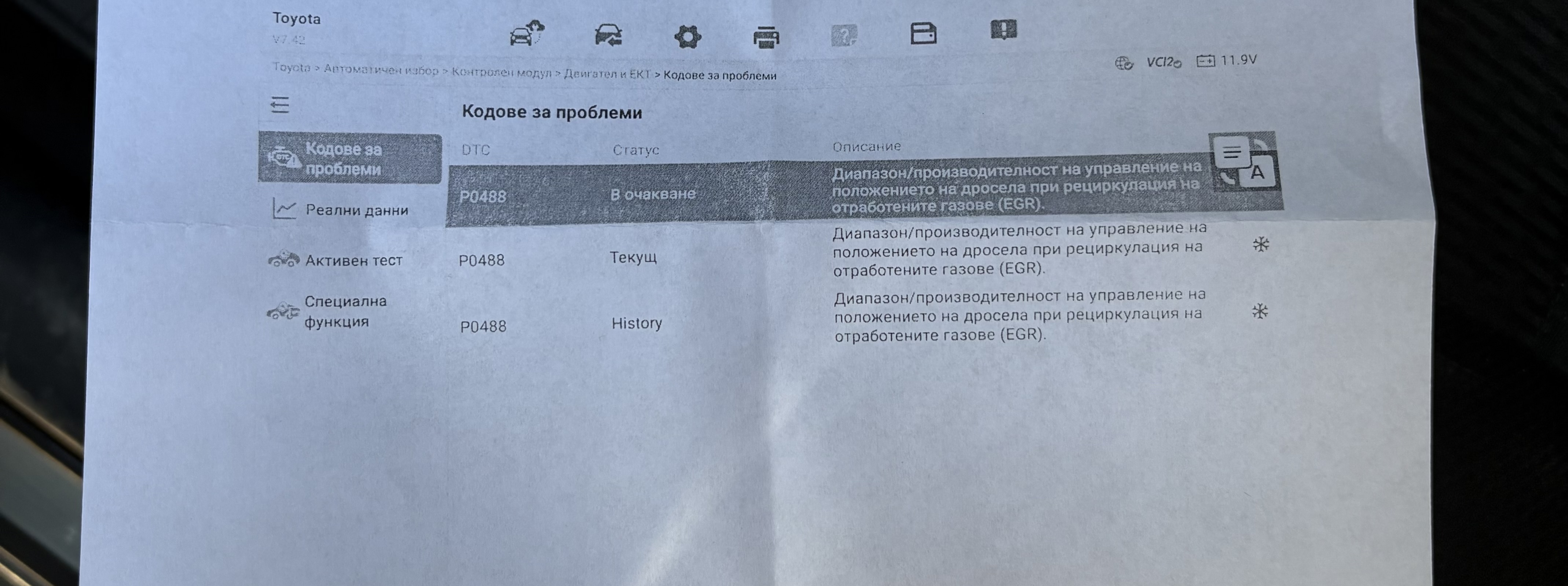

От известно време имам проблем с Toyota Avensis 2010 година 2.2 двигател, 150 коня. Колата губи мощност и влиза в авариен режим. На таблото светла двигателя, стабилизатора на гумите и ръчната спирачка. Сменихме EGR и изчистихме всичко около него, за да няма сажди, но въпреки това колата не иска да върви. Ще прикача грешката от диагностиката и самата грешка, която ми дава на таблото. Грешката е с номер P0488. Благодаря предварително
