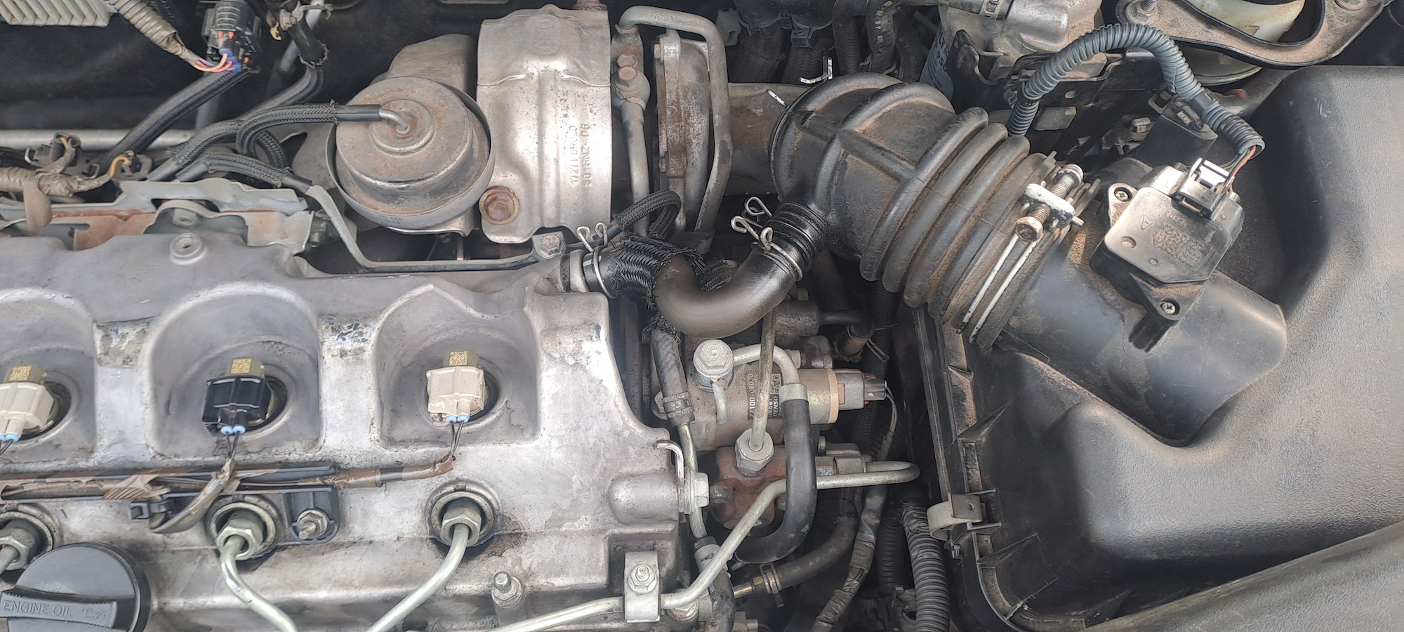

Здравейте колеги
Реших да сменя PCV клапана на RAV4 XA30, D4D, 2.2 2AD, 136кс. 2007 година но не го откривам.
На капака на клапаните има само тръбичка в която влиза маркуча към виздуховода а и
не съм сигурен дали това е мястото на клапъна. Има ли такъв клапан този модел?
Предполагам че това е мястото на клапана

Колега Akima капака на снимката не е ли от бензинов мотор?

Че колекцията е голяма - голяма е, но мисля че става ясно:

Благодаря ти за снимките но и на тях не виждам клапан а само тръба, да не би да е вграден в капака?

Именно - масленият сепаратор е едно с капака на клапаните.
