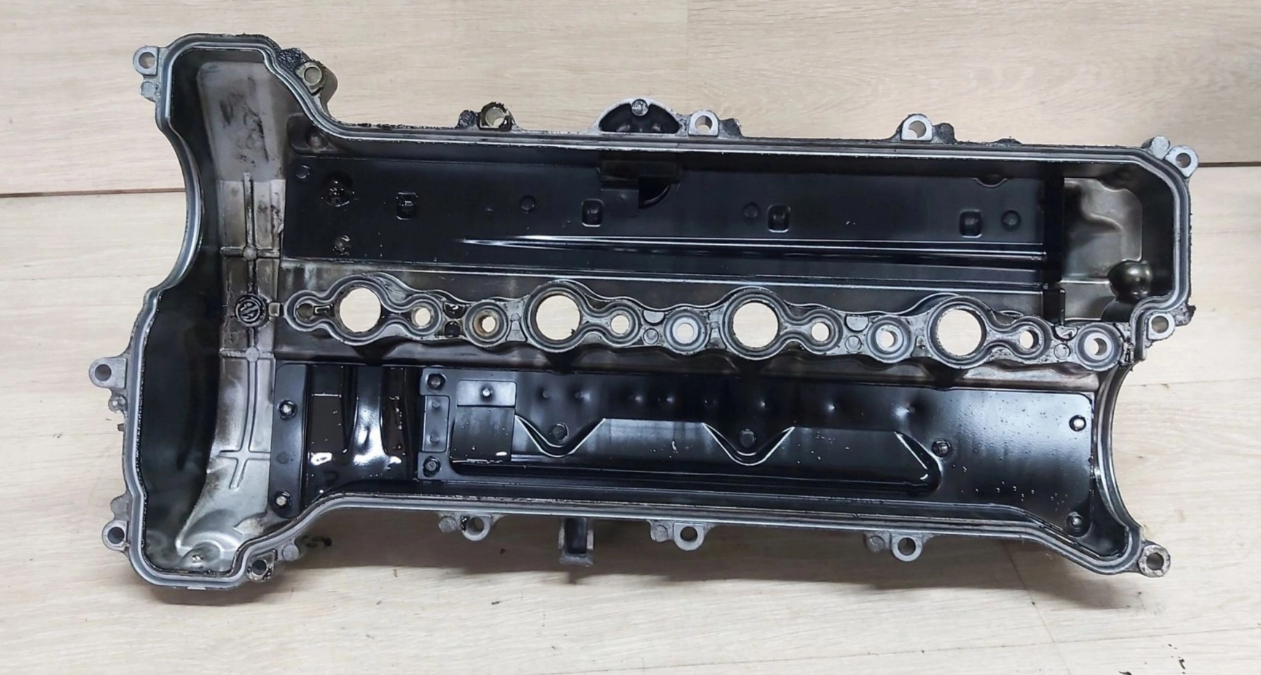

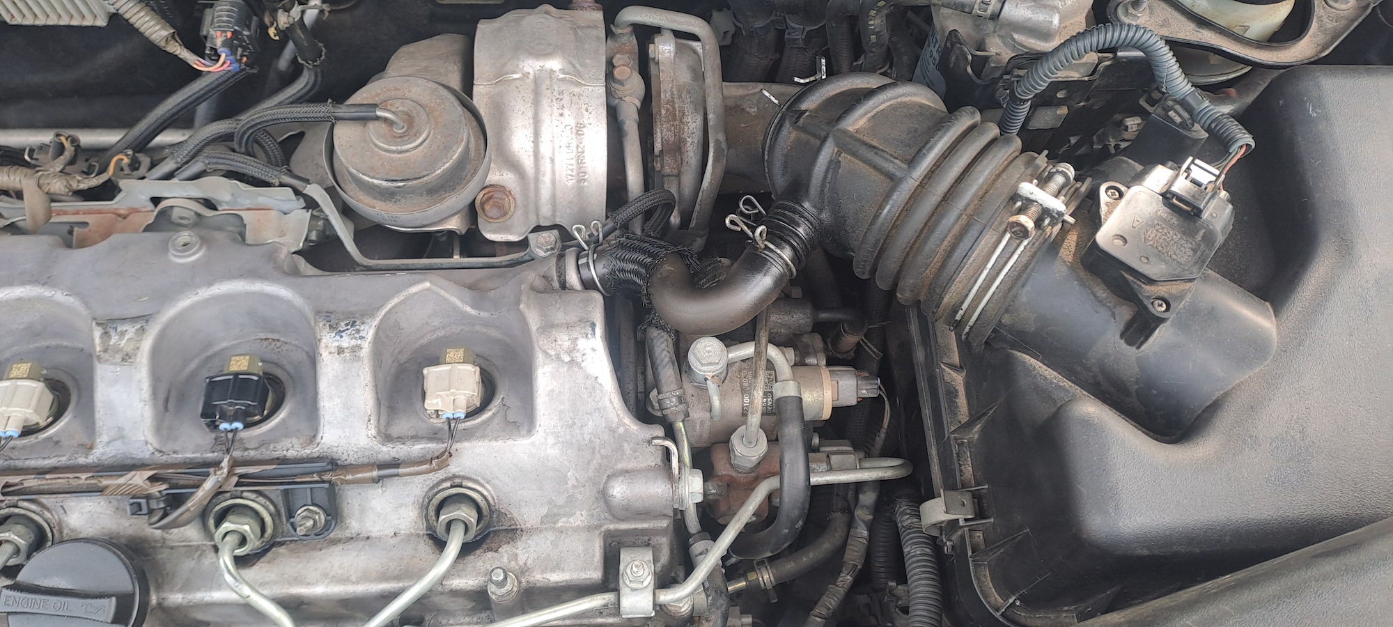

Реших да сменя PCV клапана на RAV4 XA30, D4D, 2.2 2AD, 136кс. 2007 година но не го откривам.
На капака на клапаните има само тръбичка в която влиза маркуча към виздуховода а и
не съм сигурен дали това е мястото на клапъна. Има ли такъв клапан този модел?
Предполагам че това е мястото на клапана

Колега Akima капака на снимката не е ли от бензинов мотор?
Мнения: 7612
Клапън картерни газове РАВ4 XA30, 2.2 136KS.
Мнение от Akima » 19 Фев 2026 15:36
Че колекцията е голяма - голяма е, но мисля че става ясно:
https://motoallegro.net/en/detail/prod-17392067396/

Благодаря ти за снимките но и на тях не виждам клапан а само тръба, да не би да е вграден в капака?
Мнения: 7612
Мнение от Akima » 19 Фев 2026 17:28
Именно - масленият сепаратор е едно с капака на клапаните.
