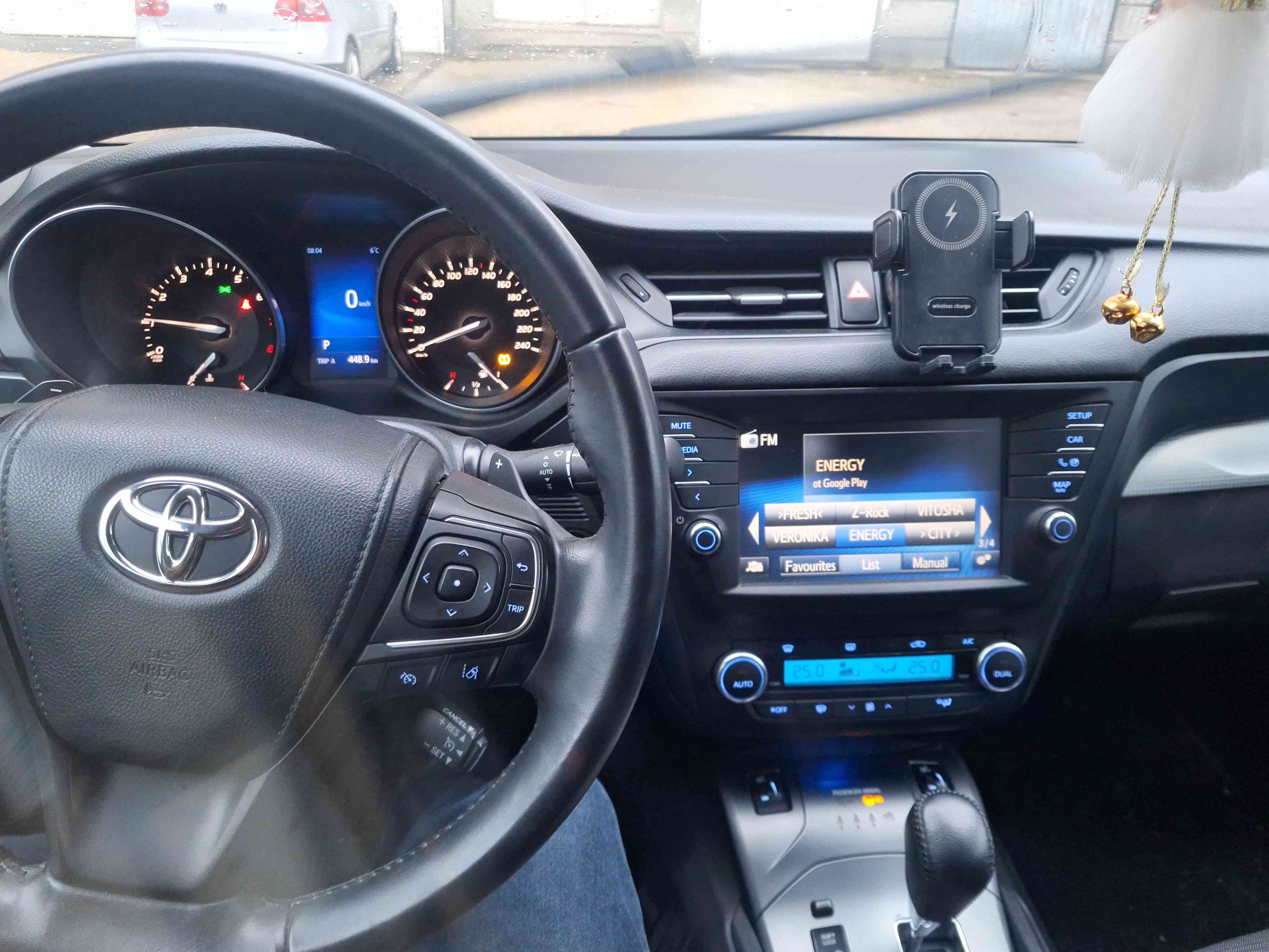

Здравейте , изчетох доста теми във форума , но не открих отговор на някоi въпроси коiто ме интересуват относно подмяната на оригиналната мултимедия на Авенсис 2017г. Желяем подмяната само заради Android Auto .Прилагам снимки на оригиналната мултимедия която е в колата в момента .
1.Мога ли да разбера как точно става подмяната ? Има ли ръководство стъпка по стъпка или клип как се прави ?
2. Окабеляването на китайските мулимедии от Алиекспрес пасва ли с оригиналните букси на автомобила? Нужна ли е доработка или преработка ?
3. Може ли да се свърже оригиналната камера за заден ход с китайска мултимедия ? Не ми се занимава да се подменя камера или да се свързва нова камера?
4. Кое е по- рентабилно и по- добре според вас, да сменя мултимедията ] или да добава към настоящата моодул за андроид ?

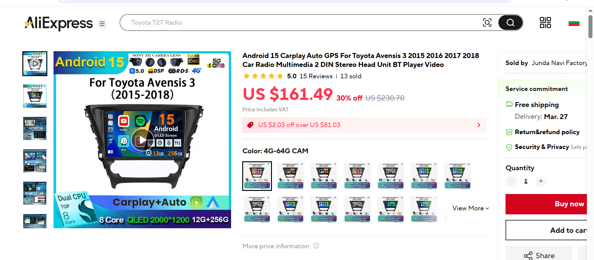

5. Какво ще кажете за модела от този линк 4G 64 GB CAM
https://www.aliexpress.com/item/1005008 ... 211%210%21

За модела който си избрал, бих ти препоръчал поне със 6 Gb RAM и 128 GB памет и да има допълнителен вентилатор за охлаждане ,че някои работят с висока температура и може да зябиват през лятото(обикновенно по евтините малки и модели), при мен досега не се е случвало за 3 години.
