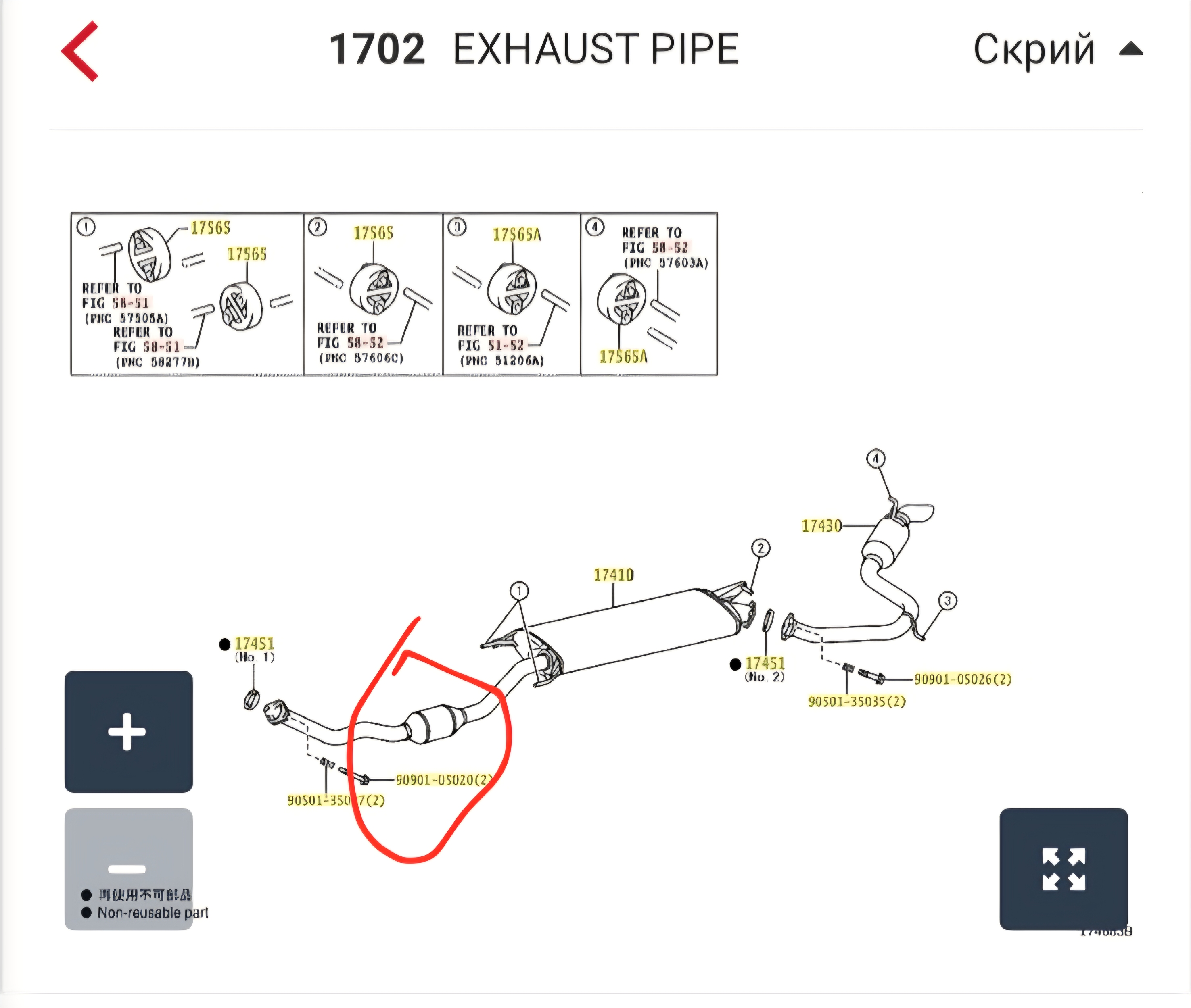

Мнение от at.atanasov » 08 Яну 2026 16:03
Мисля, че е катализатор. На прикачената схема е оградено в червено.

Мнение от Hursa » 08 Яну 2026 16:21
Това, до колкото разбирам, е катализатора. Първото след изпускателния колектор. При вас не са ли свалили третото, преди ауспуха.

Мнение от mapamop » 08 Яну 2026 17:21
Катализатора се води Two way catalytic converter. Реално е втора "пчелна пита" след същинския катализатор и DPF (ако има). Поне на бензиновия мо Авенсис го има това, но втората сонда е преди него и не го следи. От техническа гледна точка ако е след втората сонда не би трябвало да светне лампа за авария. Резонатора е след него на схемата. От гледна точка на газовете - вероятно е да няма проблеми на ГТП ако другото по горивната система е наред и налично. Просто ще са завишени емисиите, но така или иначе основната порция отрови ги поема катализатор/дпф в изходящия колектор.
