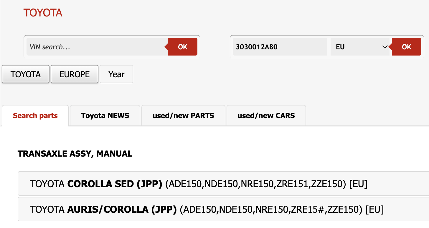

Мнение от TATI » 17 Дек 2025 22:23
Заповядай!

Мнение от Sinkarq » 17 Дек 2025 23:18
Благодаря за снимката,
Значи кода е 3030012A80, който е на скоростната кутия и който трябва да търся,
а проблем ли е ако е взета от кола, която не е 1.4 VVT-I, като например NRE150 (1.3 Dual VVT-i) или ZRE151 (1.6 Dual VVT-i)?
Тази справка от официалния сайт на Toyota ли е?
Благодаря много за съдействието, адски много ми помагате, от 1 година се мъча с майстори и тн и ми е писнала и просто съм си решил, че ще купя нова.
