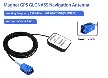

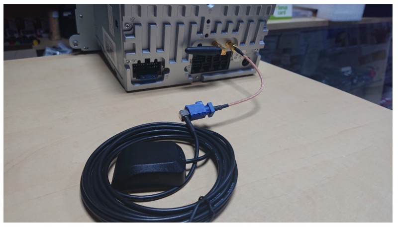

Синята букса е за свързване на GPS антена ,като тази на снимката.
