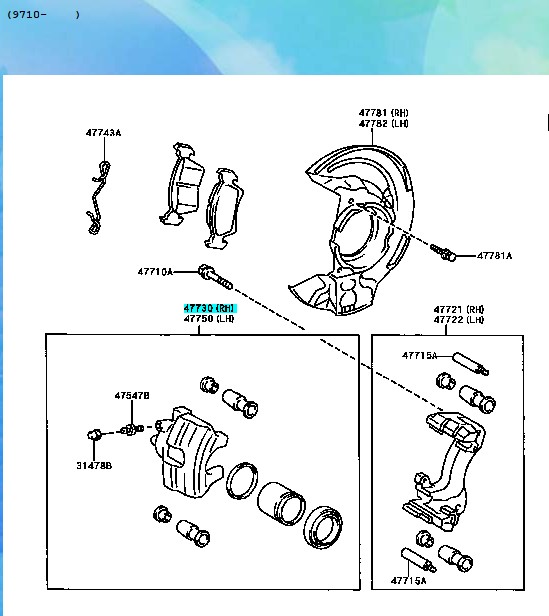

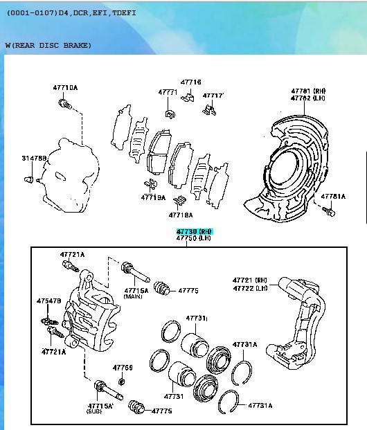

Аз виждам друго в каталозите:
Примерно: 47730-21010 - Апарат СЪС задни дискови спирачки, десен (горната картинка)
47730-09011 - Апарат БЕЗ задни дискови спирачки, десен (долната картинка)
