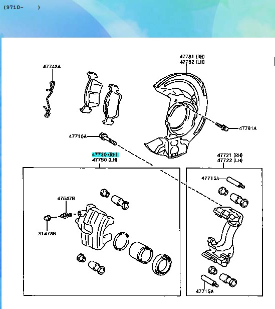

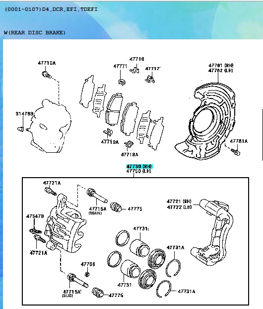

Мнения: 5967
Avensis T22 - ABS се задейства без да е нужно
Мнение от mapamop » 22 Сеп 2025 11:24
slowtraveler написа: ↑20 Сеп 2025 19:18 с еднобутални предни апарати и със сигурност бе с дискови задни
Аз виждам друго в каталозите:
Примерно: 47730-21010 - Апарат СЪС задни дискови спирачки, десен (горната картинка)
47730-09011 - Апарат БЕЗ задни дискови спирачки, десен (долната картинка)
