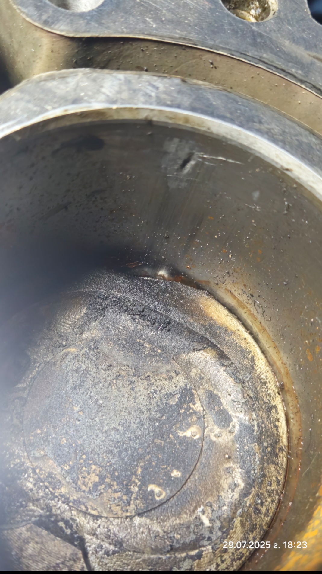

Увери се преди всичко, че в тоя цилиндър със никаквата компресия, не се е случило нещо от сорта на това от снимката по-долу. Снимката е от същия двигател като твоя, но е от масларка карана на газ, със сериозен разход на масло. Двигателя не е мой, и не ми е в гаража.

Не чакай решение от форума. Потърси, разпитай, и тогава реши за себе си. Ще чуеш отговори от 2 до 5 хиляди, но истината е че никой не може да каже с точност преди да разглоби и измери всичко. Това от снимката по горе е от чуждо тяло в цилиндъра. Няма как да знаеш дали е така.
