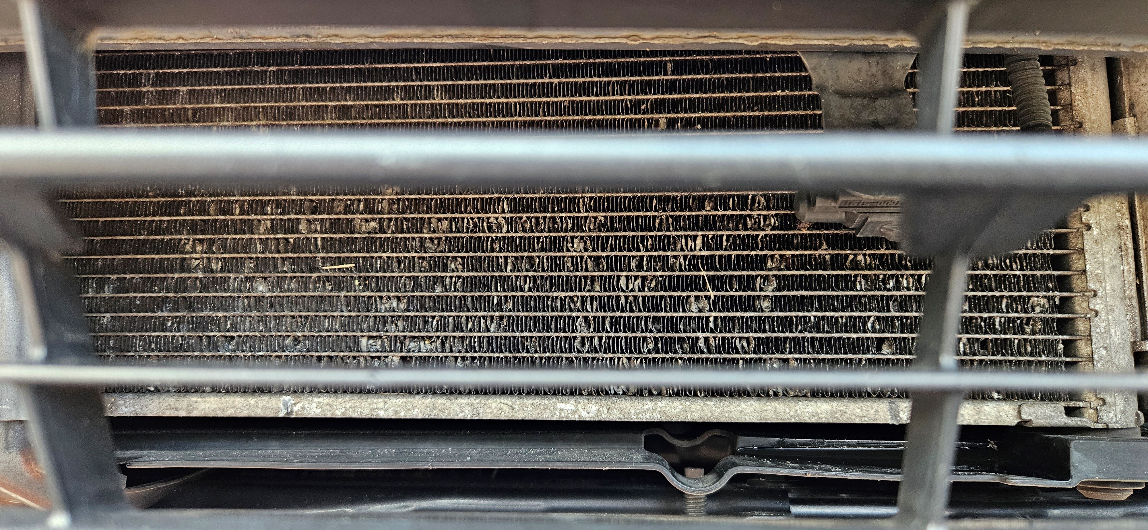

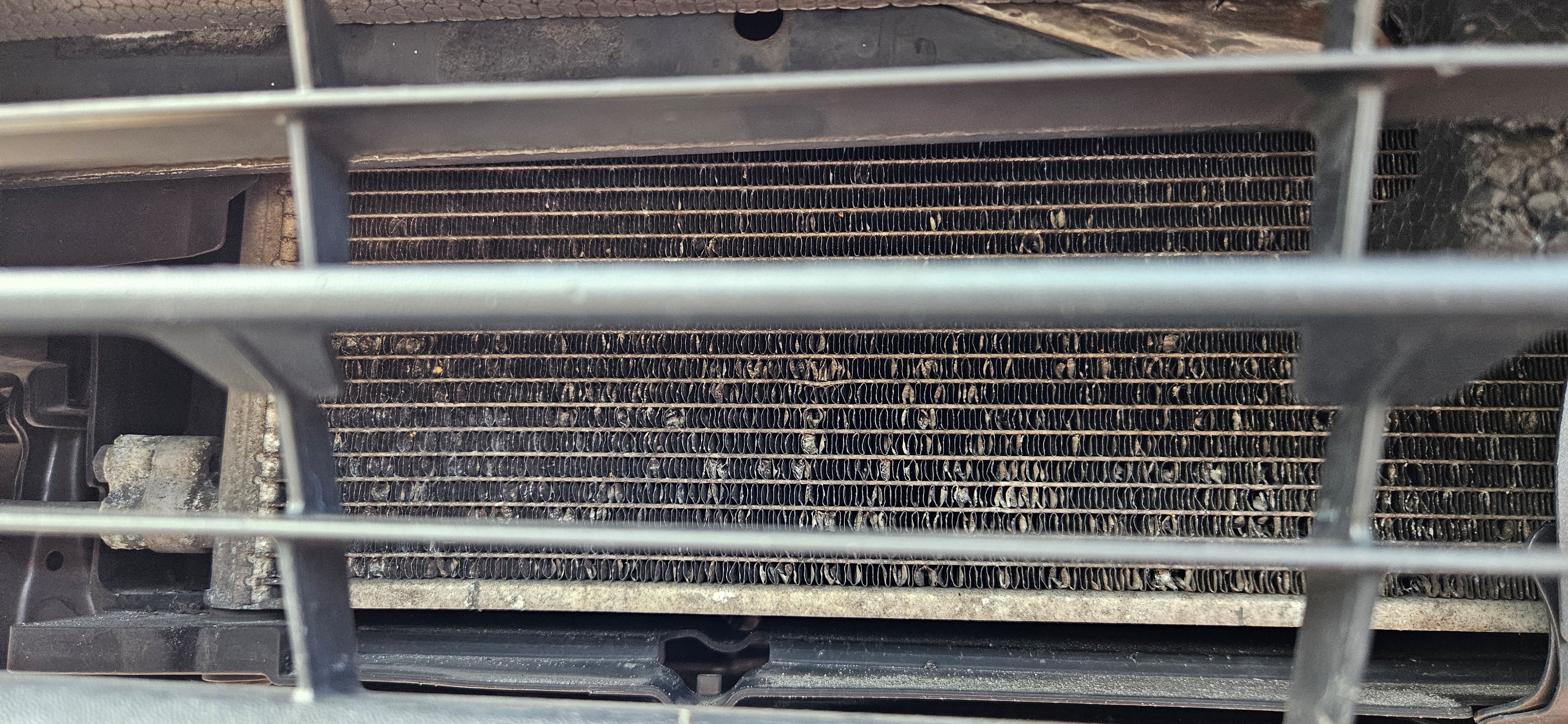

Слаби климатик на свободен ход и ниска скорост
Да, така е. И все пак ми се случи като ги погледнах в случаен момент да се включат буквално цък-цък, за 1-2 секунди. Това не ми се струва нормално, поне на мен. Но може и да греша.
Определено когато колата е била на сянка, или температурата навън е в по-нормални граници, 30-ина градуса, климатика си работи добре, охлажда и когато е на място колата.
Иначе радиатора поне в долната си част изглежда така, не е в идеално състояние, но не е и супер зле:
Нормално е, особено на място, когато нямаш насрещна струя въздух от движението. Емблематично е че Авенсиса на място, когато е стигнал близо до зададената целева температура в купето, си щрака вентилатора през минута за по 30-40 секунди, и го спира.
Виж дали може да надникнеш между двата радиатора - кондензатора на климатика и този на охлаждането на двигателя. Обикновено листата, мъхчета от тополите, тичинки от брезите и липите засядат там и не излизат сами.
Тая кола що не пробваш да я занесеш да ѝ източат целия фреон и да го напълнят наново? И ще се разбере губи ли фреон.
mapamop, ме изпревари!
Това е радиаторът на климатичната система! В най-чистата му част.
Основният/ -те са малко по-навътре!
Най-големите замърсявания са м/у радиаторите.
Става като кече и се намалява силно активната повърхност, която се обдухва от насрещният въздух.
А най-уязвимите към корозия и пробив места са точно на осите на вентилаторите.
Без демонтаж е невъзможно да се изчистят нормално радиаторите както отвън, така и отвътре.
Независимо какво твърдят разни "специалисти" наляво и надясно.
