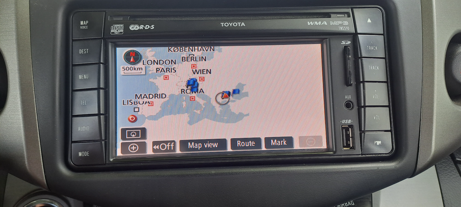

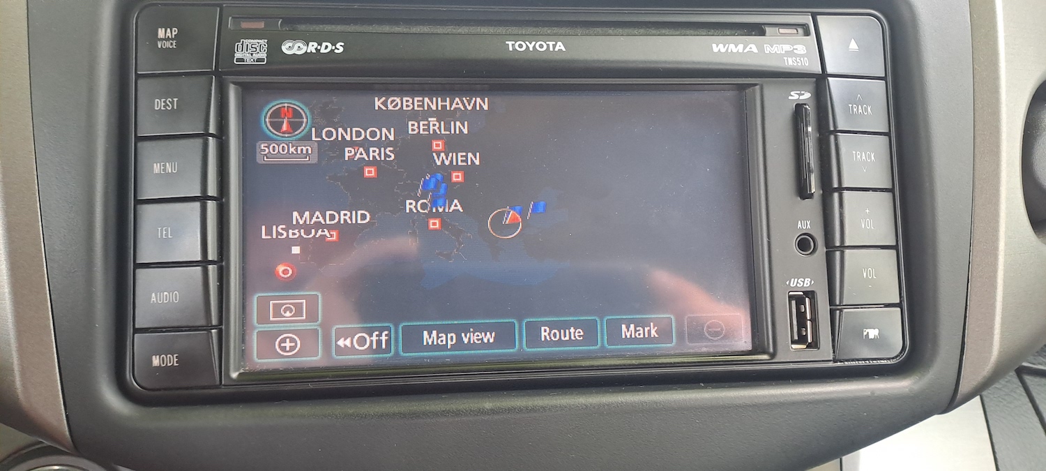

Здравейте колеги
Не знам дали е само при мен но като пусна габаритите всички бутомни и дисплея на
навигацията светят на 40 процента, едва се виждат, особено наявигацията през деня, и при вас ли е така. РАВ 4 D4D 2.2 136ks. 2007

При всички е така.

Нормално е - димират/затъмняват се да не те дразнят в тъмнината и да ти вадят очите.
Дали е тъмно или светло - щом си пуснал фаровете значи е тъмно. Предполагам че бройката ти е без DRL, и логиката "че е вечерна тъмнина" се ръководи от това че имаш нужда от допълнителна светлина.

Вечер не е проблем вижда се но денем дисплея на навигацията става тъмен едвам виждам графиките.
Да без DRL e . И без да пускам фаровете а само габаритите навигацията става с 60 процента по тъмна.

При включени габарити бутоните и навигациатя светят 40 процента
без габарити

Прочел съм ги, дисплея на мултимедията е засилен на макс, навигацията е на дневен режим. Други настрийки не видях

Какви настройки точно търсиш ? Всички ти обясниха , че когато си пуснеш габартите/фаровете, колата минава на нощен режим и осветлението се намалява. Проблем няма, това е нормално. Ако не те удовлетворява си монтираш DRL.

По-скоро дисплеят е за ремонт.
От 2007 година минимум електролитните кондензатори са за смяна. С евентуални последствия за активните елементи.
Посветката също си е отработила своето.
Имаш три варианта - ремонт на твоята медия, друга съвместима оригинална от последните години на производство на модела.
Втора радост, разбира се, с неизвестно състояние
Нов китаец със съответните недостатъци, рамки, инсталация и прочие съпътстващи дейности по монтажа.
