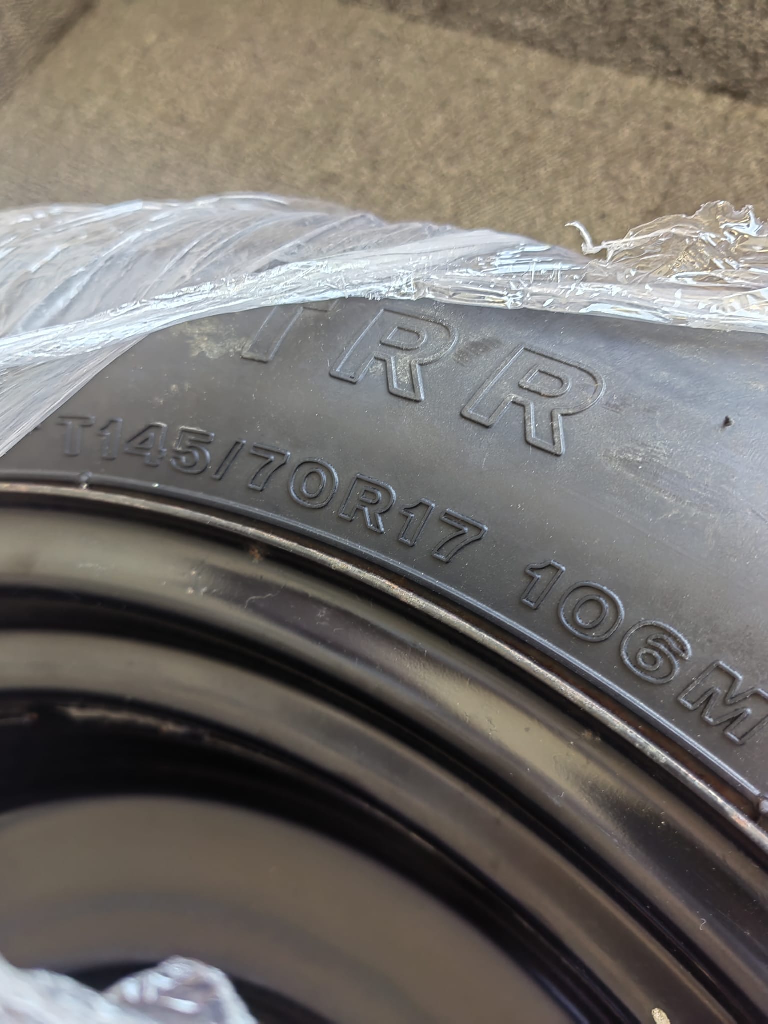

Verso - резервна гума- патерица
Намерих, поръчах, 200 лева,почти чисто нова, 145/70/17 както по дебелите книги

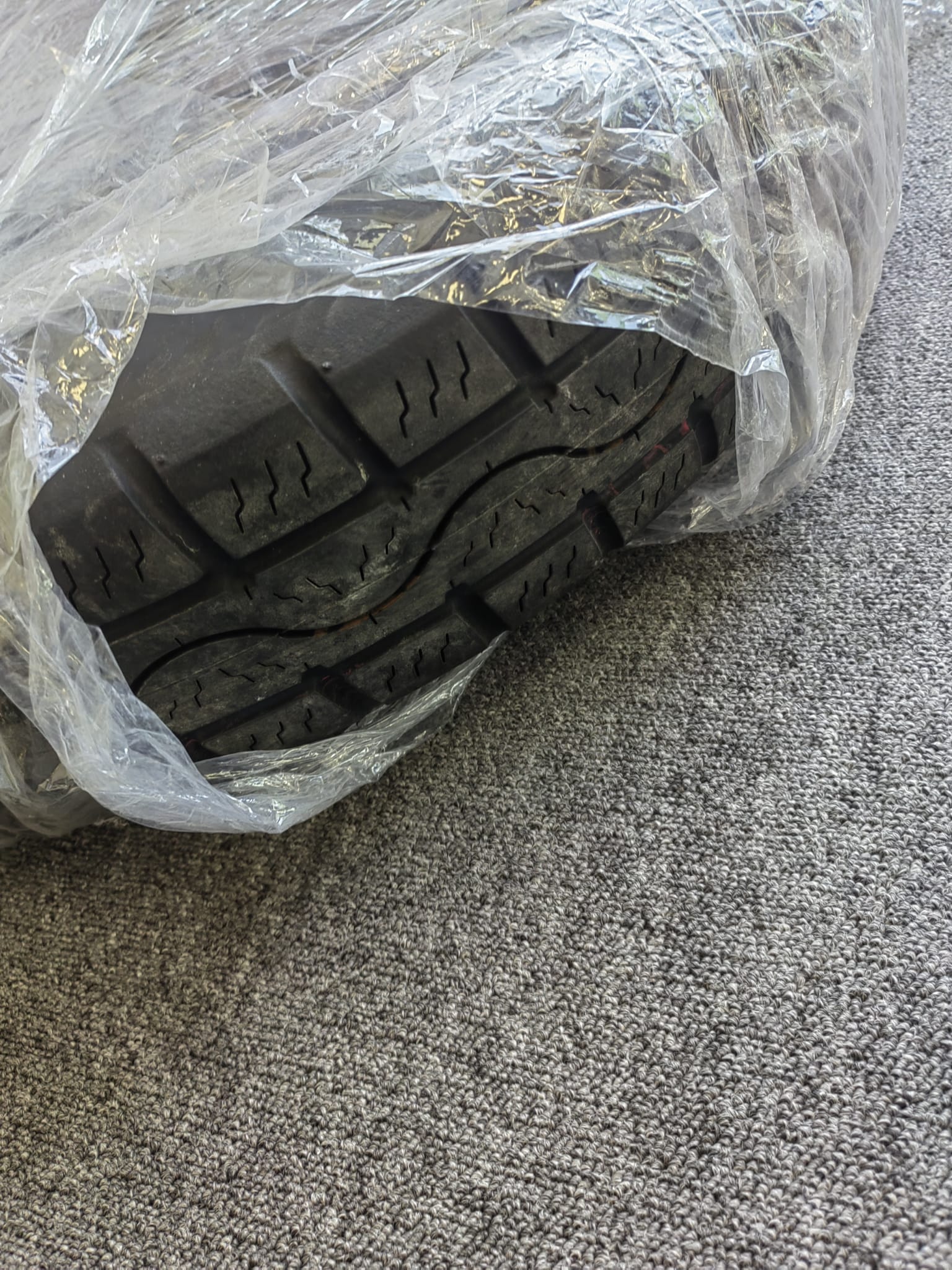

Здравейте
пристигна, почти чисто нова
каза ми сега един колега че трябвало за патериците да са по къси болтовете, имате ли идея дали е така?
