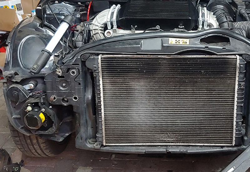

Не му се обяснявай. Да, всички радиатори за охлаждане са алу-сплав, нито автомивка, нито дъжд ги разваля,
но поенеже в лудницата има интернет, след всяко нещо трябва да се уточнява :compress: :)
