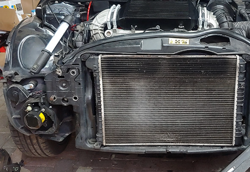

Мнение от toyota777 » 24 Май 2025 06:02
zorbata написа: ↑23 Май 2025 21:44
mapamop написа: ↑23 Май 2025 13:53 Изпарителя е гол, необработен алуминий и теоретично реагира дори и с водата.
Това е много грубо казано. Всеки алуминий е покрит с алклад - вид окисляване за защита - още при производството.
Не му се обяснявай. Да, всички радиатори за охлаждане са алу-сплав, нито автомивка, нито дъжд ги разваля,
но поенеже в лудницата има интернет, след всяко нещо трябва да се уточнява :compress: :)
