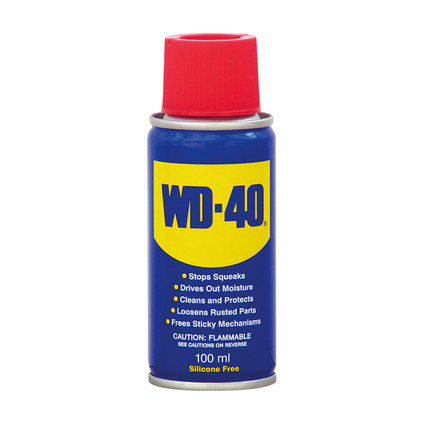

Отново повтарям - жълтият WD40 не е смазка!
Прочетете какво е написано на флакона, а не по сайтовете на магазините!

Съгласен съм, общоизвестния WD 40 не смазва, той почиства чрез разтваряне и има лек водоотблъскващ ефект. Има обаче флакони с литиева грес или силиконова смазка, тяхното използване е за предпочитане когато целта е да се смаже механизъм. Недостатък се явява обаче полепването на прах по откритите части след обработката им със силиконизирани смазочни спрейчета.

Зависи къде е употребен, може и след няколко часа, може след седмица, месец да изчезне. Основната функция не му е смазване, но все пак смазва.
И разбира се, че след като се раздвижи нещото с WD, след "изчезването" му, мястото трябва да се смаже с подходящия лубрикант.
