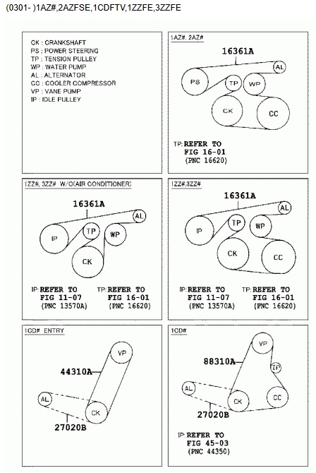

Благодаря за отговорите,и ако може още един въпрос,може да звучи лаишки но не съм много наясно.При смяна на пистов ремък колко ролки и какви има към него които и те трябва да се сменят .
r34c7
- Мнения: 360
- Регистриран на: 09 Фев 2017 18:43
- Местоположение: Дупница
- Автомобил: AT220 4A-FE
- Благодарил/а: 53 пъти
Смяна на пистов ремък и Водна помпа
Според каталога 1 обтегач и 1 паразитна ролка
