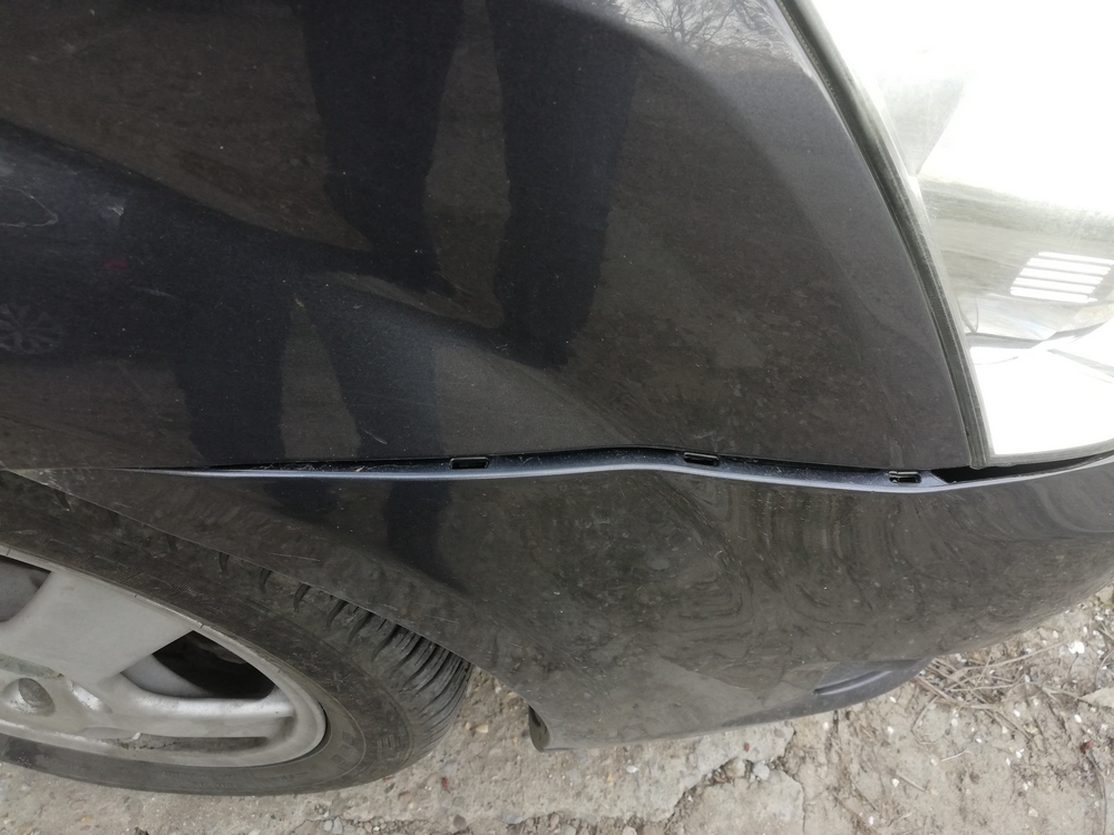

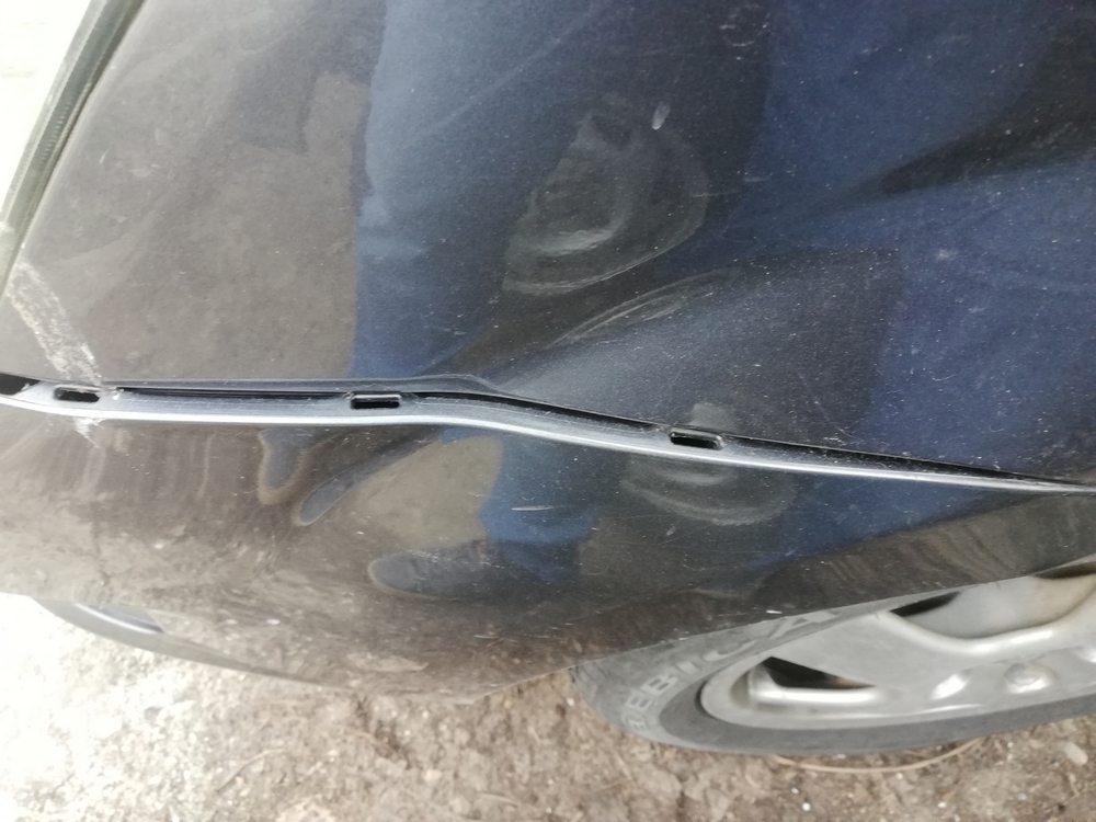

Здравейте колеги, някой може ли да ми каже как да оправя нарушена връзка между броня и калник на Toyota Corolla verso. Предполагам, че има повредени крепежни щипки или нещо подобно.

Трябва да се свали и види истинската причина. Може да са щипки, може монтирана под напрежение броня след удар. Сменят се счупените елементи, не е проблем.

След като получихме т.н. "глас в пустиня" да изкажа едно мнение.
Грешка,не мога защото не се казва дали бронята е оригинална .
Има неоригинални които не съвпадат по размер.
След монтаж се откопчават.
Ако е оригинална,която е значително по-скъпа,и се откопчават ,отиваме на нови щипки.ЛМ

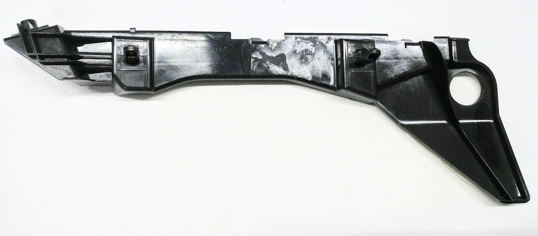

52536-0F010, 52535-0F010
Това са номерата на държачите на маската(за фейслифта след 2007) в тази част до калника. Има три зъбчета, които се чупят. Много са тънки. Ако все още са на мястото си, се оправят с малко разтопена пластмаса.
+1

Колеги, благодаря за съветите. Ако може някой да ми каже как да получа достъп до тези щипки за ги поставя. Дали може да се демонтира фар и от там да се достигне.

Сваля се бронята. Като я свалиш ще ти стане ясно как работят нещата.

cameo написа: ↑24 Мар 2025 10:41 Дали може да се демонтира фар и от там да се достигне
Първо излиза бронята и после фара. Има поне 2 винта на фаровете,които са зад/под бронята и няма да ги стигнеш без да я свалиш.

Колеги, къде ги продават тия щипки дето се защипва бронята за тях? Има ли ги по магазините за авточасти?
Моите на Авенсиса са за смяна.

Тинк написа: ↑24 Мар 2025 15:59 къде ги продават тия щипки дето се защипва бронята за тях?
Май само в Тойота. И по автоморгите.
