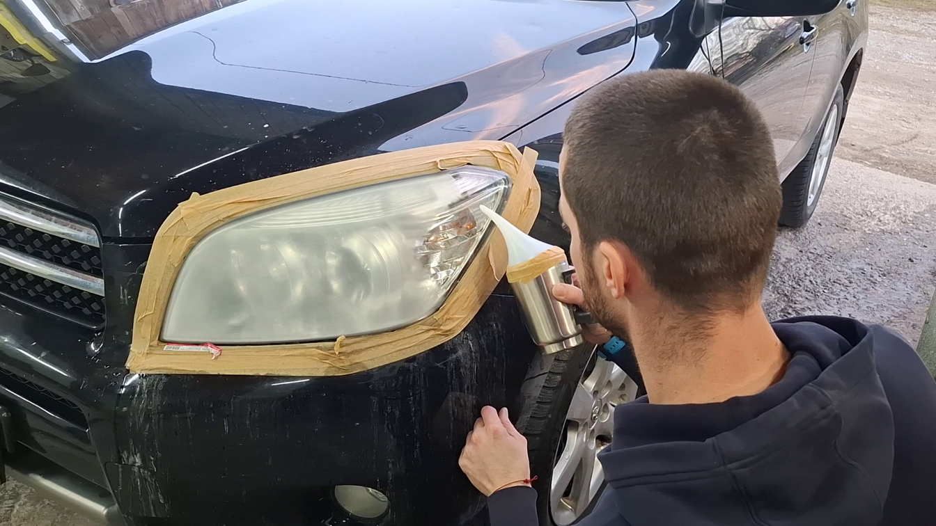

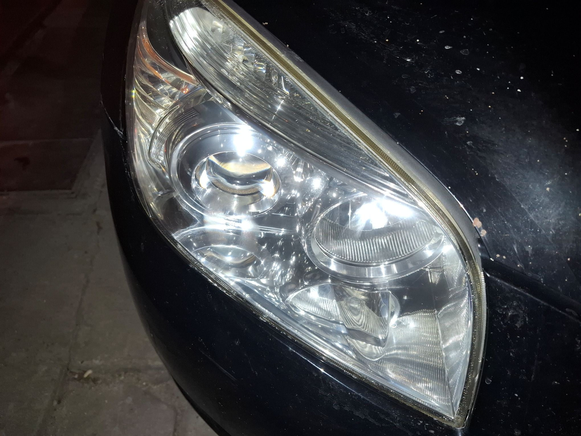

срещу 120лв ми полираха фаровете с ацетонова пара, спазарих се за 100лв, то за 15 минути работа мисля, че можеха и по-малко да вземат.
шлайфа се до 1250-1500(не повече) шкурка и после само пара.
има комплект за полиране с пара включва: отопляемата чашка и "спирт" , но реално е ацетон и уж някакви подобрители
има малко мъгла от вътрешната страна, но все пак съм доволен ! Препоръчвам :thumbsup:

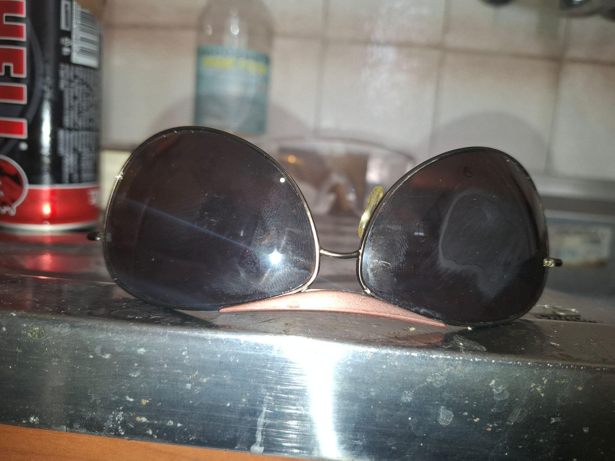

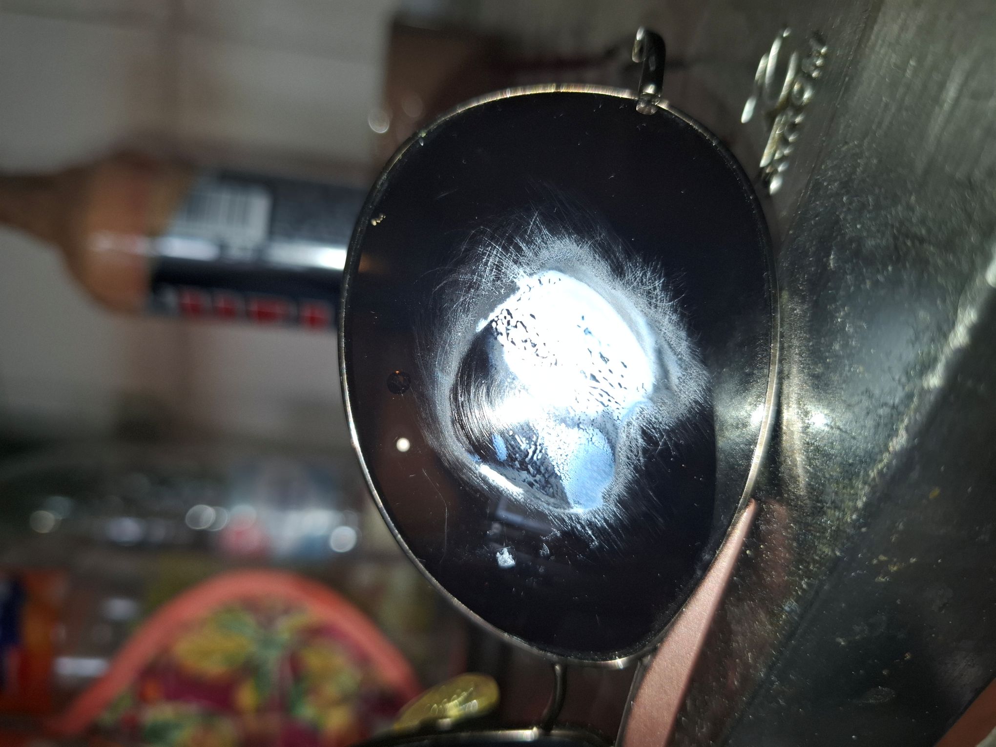

тази течност от клипчето не е ацетон!
днес опитах да полирам поликарбонат с ацетонови пари, не се получи нищо. mad.gif
напука се пластмасата на прозрачни защитни очила, слънчевите излизат по-добре на снимката, по-скоро разрушава пластмасата, не я полира !
