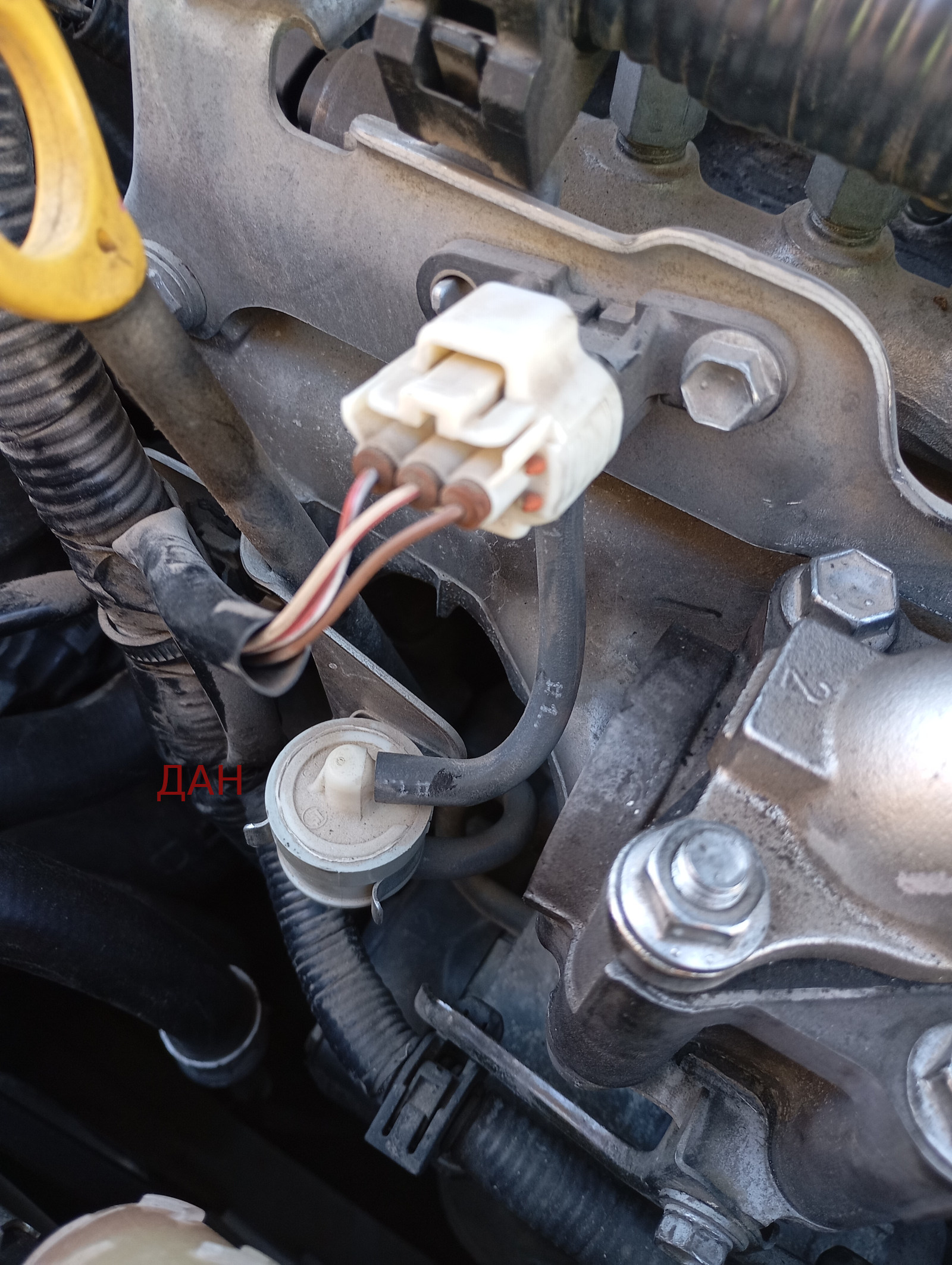

Имам два Авенсиса Т25 с двигатели съответно 1AD-FTV и 2AD–FTV. Единият си работи като пушка и датчика за абсолютното налягане (така разбрах, че се казвал; намира се вляво от ЕГР-а) изглежда по следния начин:

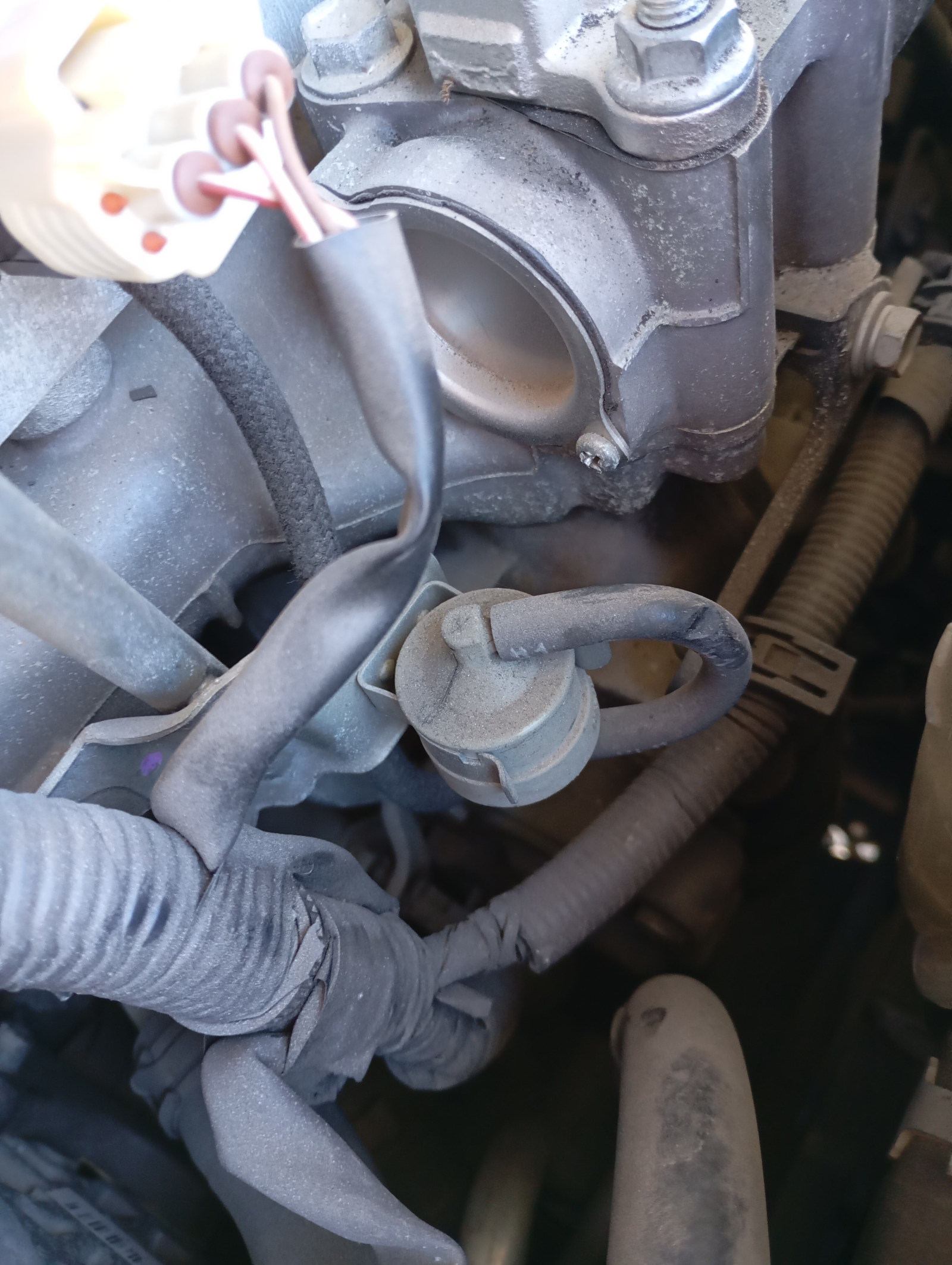

Дотук добре. Но другият автомобил дойде от Италия така:
Сега не знам, кое за бой - дали италианските шарлатани или нашите автоджамбази. guns.gif
Както се вижда от снимката, на втората кола датчика за абсолютното налягане (ДАН) е станал абсолютно безполезен, доколкото тръбичката, която излиза от него влиза обратно в него. tooth.gif А шарлатаните по някаква причина са свързали буксата директно там долу с един маркуч и drunk.gif .
Така че ако някой знае за какво така е направено и най-важното - аз какво да правя - чакам с нетърпение. :cheers:
Доколкото разбирам тоя датчик е свързан с работата на турбината и като е така нямам идея какво се случва. Колеги, помагайте. worthy.gif

Първа хипотеза - некадърни са (по-невероятно).
Втора хипотеза - имало проблем с меренето, дали от датчика или от измерваното място и по този начин са го изолирали tooth.gif

Това което са байпасирали е филтъра ,не датчика.Така ми изглежда на пръв поглед без окуляри. w00t.gif
P.S.Маркуча е пробит,,протрит /на филтъра/и са нямали под ръка w00t.gif

memorex написа: ↑08 Мар 2025 20:09 Това което са байпасирали е филтъра ,не датчика.Така ми изглежда на пръв поглед без окуляри. w00t.gif
Ама така както е направено не ми изглежда хич кашерно. Сега как да разбера дали датчика не е пълен с мръсотия и дали работи? Мързи ги е да сменят един филтър, така ли? stretcher.gif
Маркуча е протрит, защото опира в капака на двигателя. :whistle:

И двете се мият лесно с ел.контакт клийнър/спрей за чистене на Ел.контакти.И филтъра и датчика.Изпаряем спрей за предпочитане про версия.Маркуча преди беше стотинки ,сега да е 2лв.

memorex написа: ↑08 Мар 2025 20:41 И двете се мият лесно с ел.контакт клийнър/спрей за чистене на Ел.контакти.И филтъра и датчика.Изпаряем спрей за предпочитане про версия.Маркуча преди беше стотинки ,сега да е 2лв.
Благодаря, колега memorex, задължително ще го направя.

memorex написа: ↑08 Мар 2025 20:41 филтъра и датчика
Колкото ще успееш да измиеш хартиения гооривен филтър. Никак.
Датчика е силициева пластина и трябва да се внимавас налягането към него и агресивните химикали. Че се чупи и разлага.
Нов филтър от Тойота е към 50 лева при дилърите. Другаде вероятно ще е по-малко.
Тинк, запушил се е с масло филтъра и са го шунтирали за да се напълни и датчика с масло.
Датчика по моргите е къде 20 лева с филтъра. Даже знам и къде има наличен..
