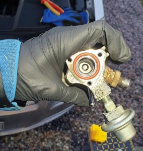

Публикувано на: 23 Мар 2025 16:37
от memorex
Върти, но не пали - що е то?
Публикувано на: 23 Мар 2025 18:55
от IvanDin
Благодаря за снимката, но това как да го разбирам?
Цялата част, уплътнението вътре, червения пръстен или друго?
Поздрави!
Публикувано на: 23 Мар 2025 18:58
от memorex
Моля да проявите малко разбиране.
Пробвайте да смените "О" пръстена .
