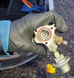

- memorex
- Мнения: 1065
- Местоположение: Varna
- Автомобил: avatar
- Благодарил/а: 90 пъти
Върти, но не пали - що е то?
IvanDin
- Мнения: 25
- Регистриран на: 10 Авг 2019 08:41
- Местоположение: България
- Автомобил: Avensis T25 2.0 VVT-I
Благодаря за снимката, но това как да го разбирам?
Цялата част, уплътнението вътре, червения пръстен или друго?
Поздрави!
Поздрави!
- memorex
- Мнения: 1065
- Автомобил: avatar
Моля да проявите малко разбиране.
Пробвайте да смените "О" пръстена .
