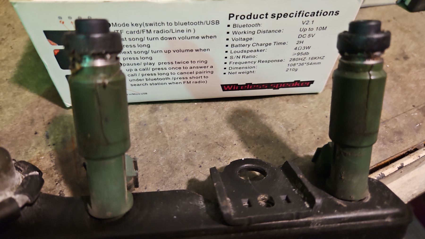

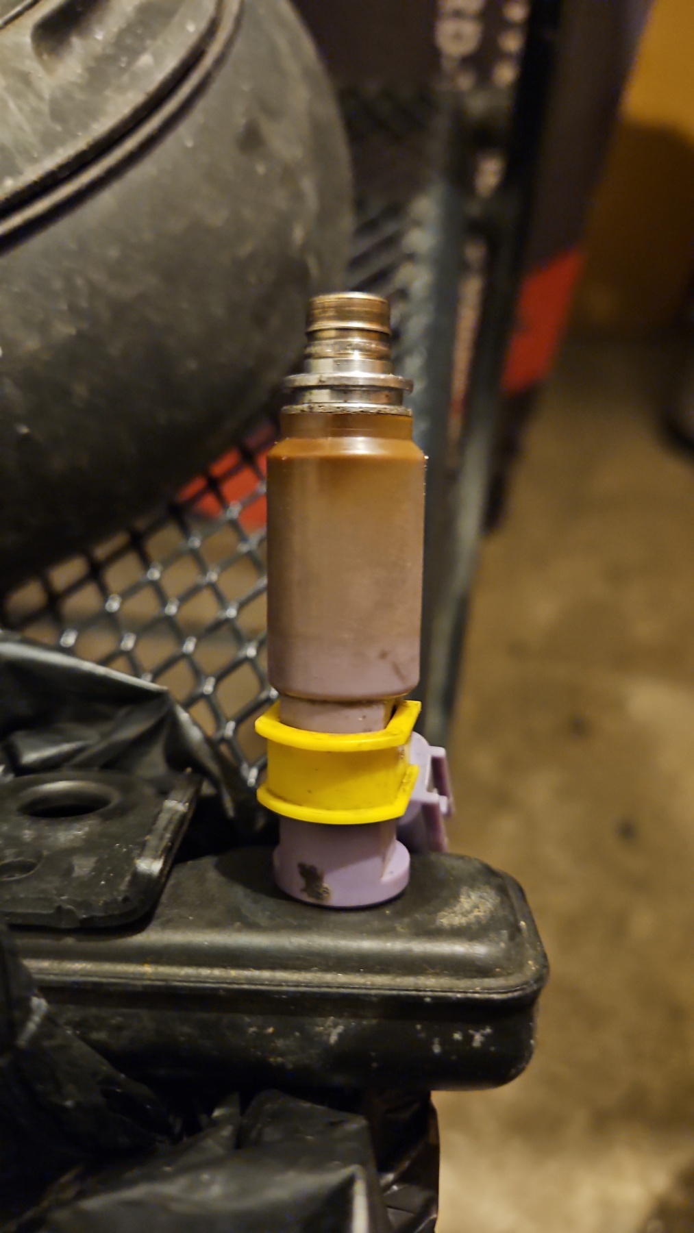

Тези 2 неща ми навяват едни спомени за едни снимки. Това жълто-кафявото оцветяване на лилавите дюзи го няма на бензиновата Корола-Версо на баща ми, цепнатините в корпусите на зелените дюзи също го няма на моите.
И на двете снимки са дюзи карани на газ, и двигателите имаха същите симптоми. Другият вариант е просто мръсен дросел и/или дефектирали гумени изделия (маркучи, гарнитури, уплътнения) през които навлиза излишен въздух.

atanasbakalov написа: ↑26 Фев 2025 11:12 Значи да изчистя дюзите на ултра звук ли?
Вариант е. Не съм пробвал с опечените от жегата на газта все още. Моите зелените се повлияха положително от спрей за спирачки и елементарен кабел с бутон и зарядно за телефон на 5 волта. Но специфично тези които промих никога не са били карани на газ, и няма и да видят газ.
Тези от снимките - лилавите "пикаят", зелените направо си прекъсваха в оригиналния автомобил. Зелените от снимката или са вече изхввърлени, или са в някой чувал в гаража с боклук за изхвърляне.
Лилавите ще ги пробвам някой ден, когато ми е скучно и няма какво да правя - в крайна сметка или трябва да влязат в кашона с работещите части, или да излетят в кофата за боклук.
