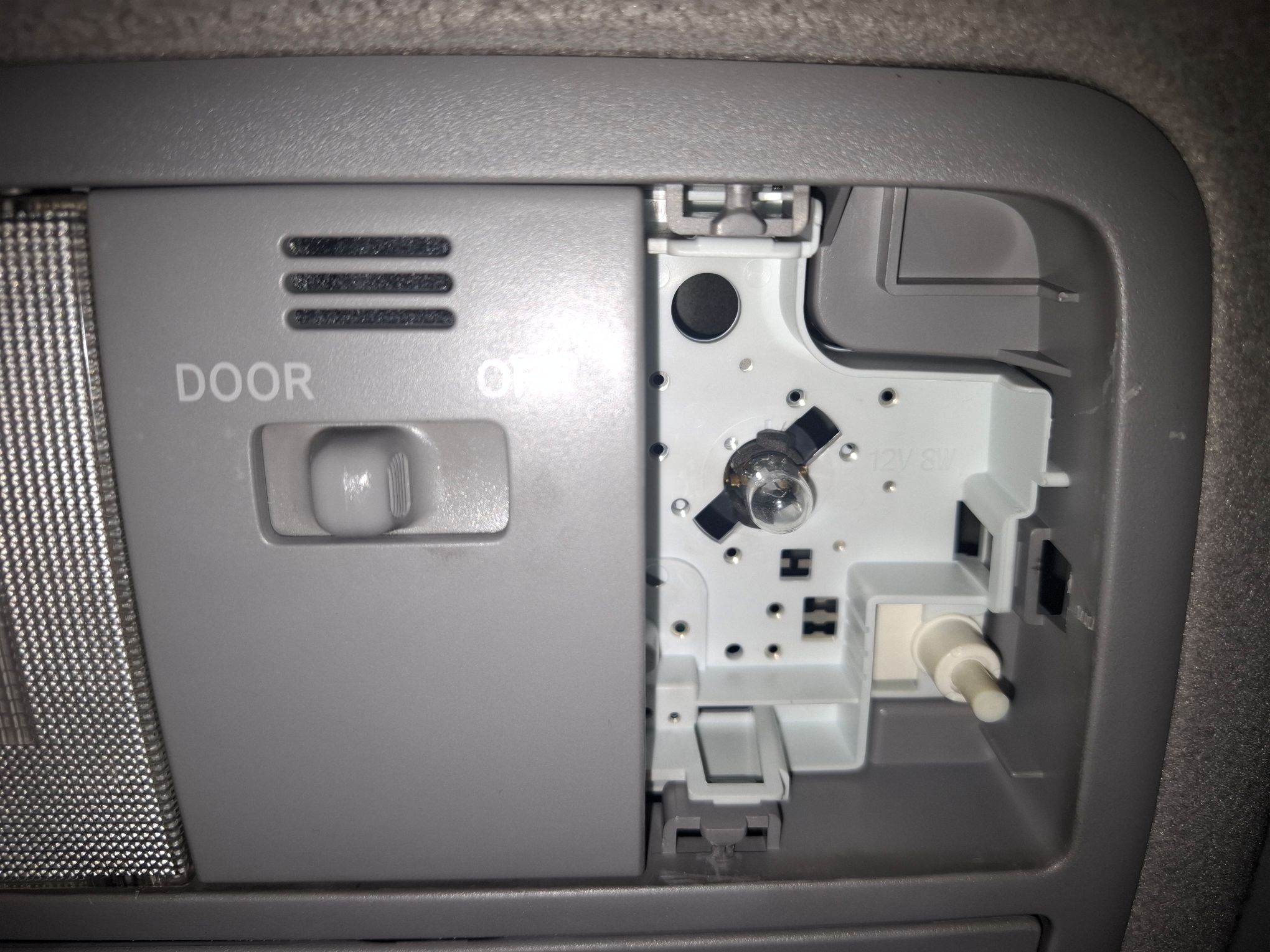

като купих колата беше със счупен плафон.
едното ухо на стъклото го нямаше, не се продава тази част , само плафонът се продава и беше скъп.

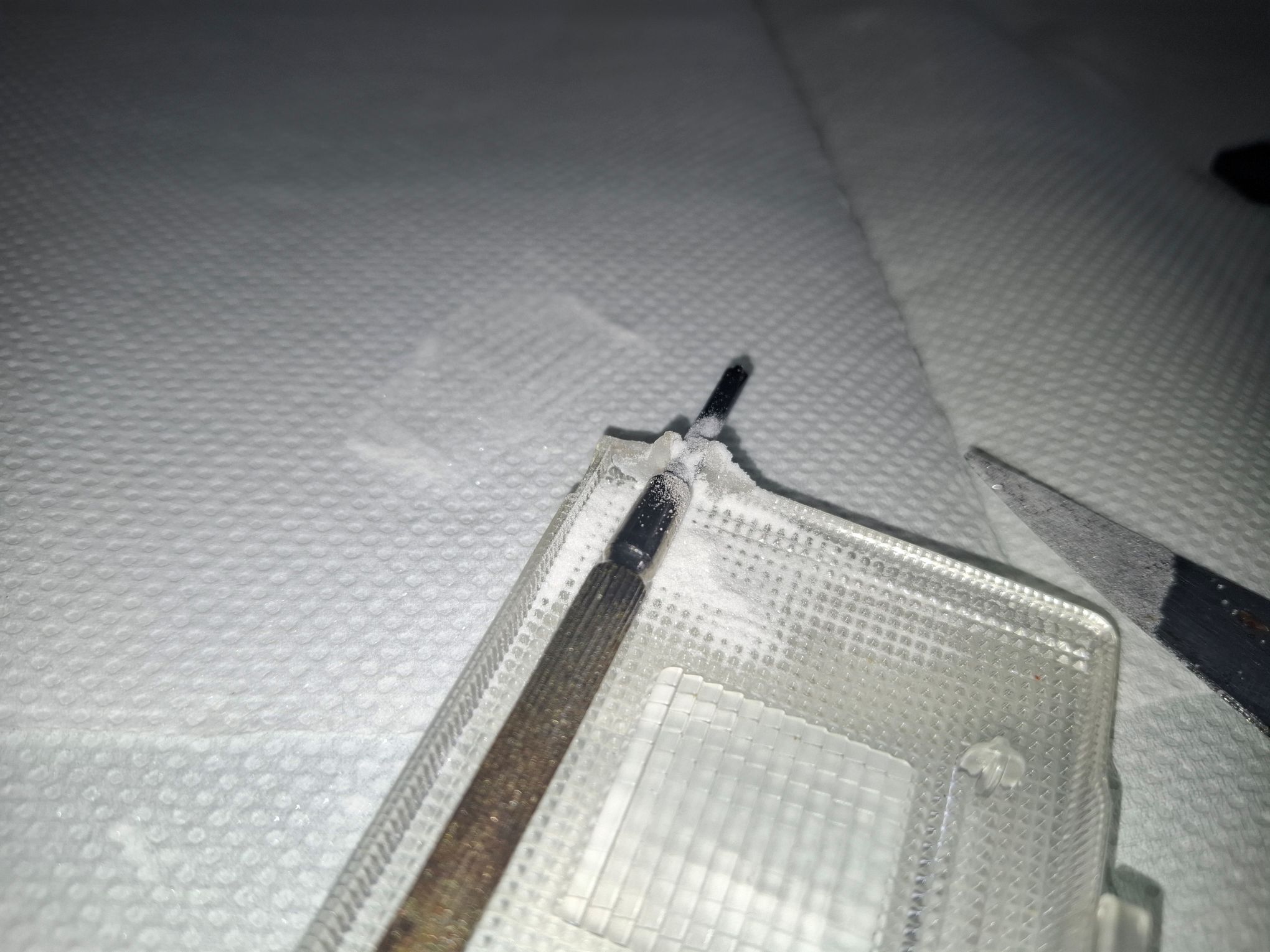

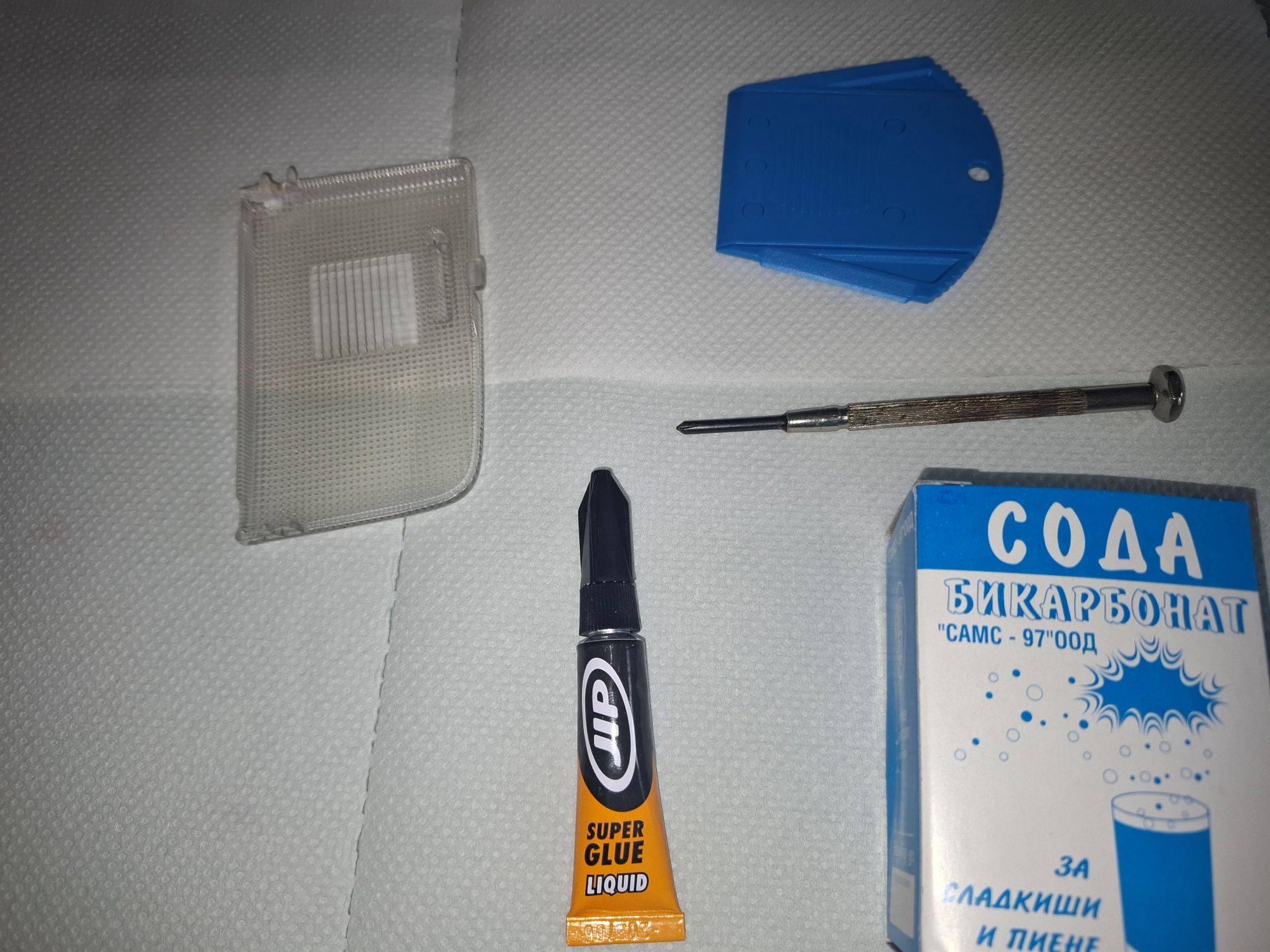

не намерих парчето, но го възстанових/изградих на ново със сода бикарбонат и капчица лепило(не гел, обикновено)
днес пак се счупи от включване и изключване, но за моя изненада изграденото парче беше здраво, а другата част на ухото беше счупена :D
Изградих и другата част.
вътрешния диаметър е 3,5 мм трябва ви отвертка или бургия(намазах я с течен сапун), с макетно ножче изрязвате остатъците :cheers:
