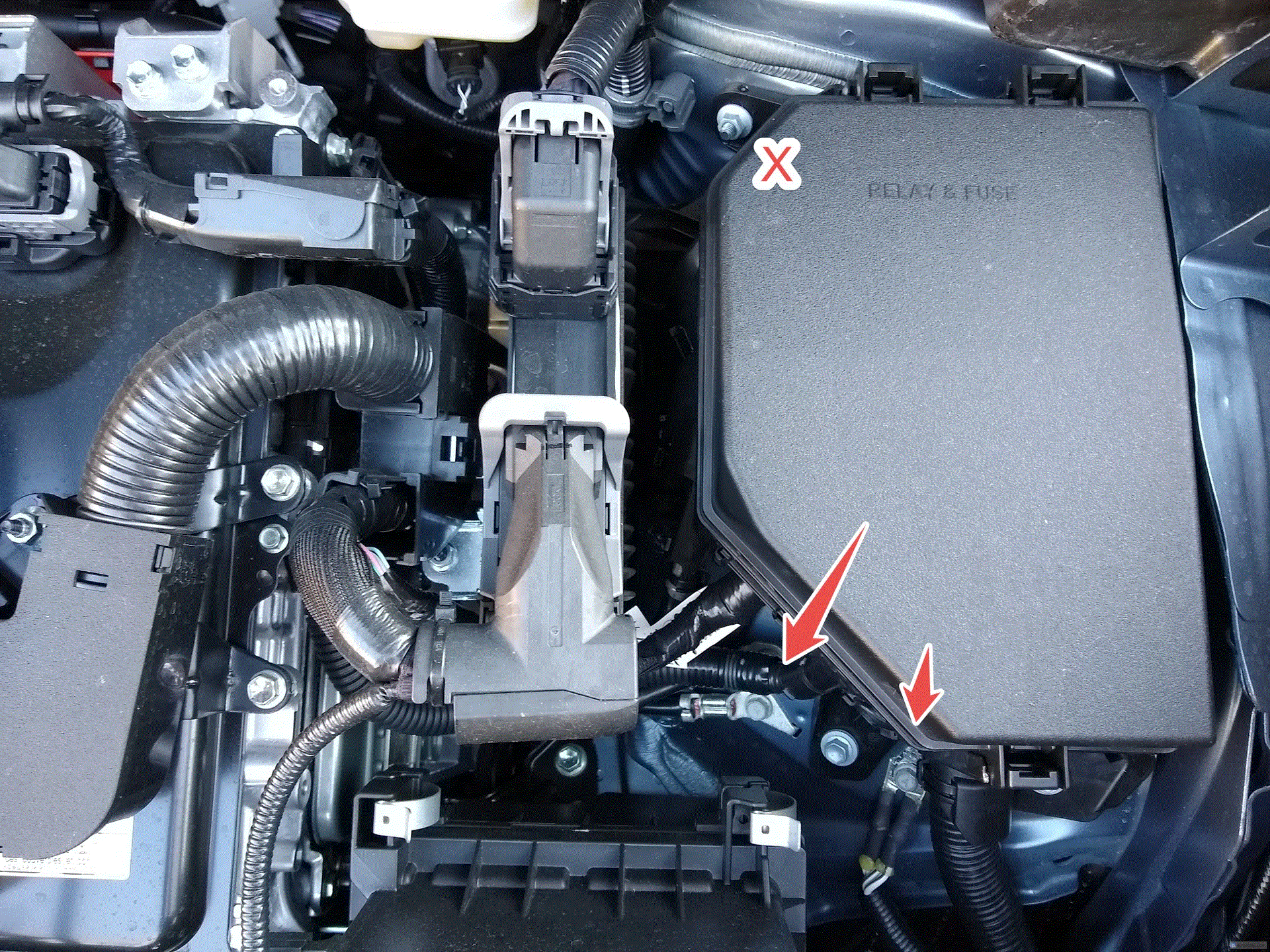

Подайте 12в през ДВГ отсег - процедурата е в книжката.

И ние тук нямаме описание на колата - тази корола няма ли спецификация, номер на шаси и т.н.
Ето жокер - действате на свой риск:
CC 12V.gif (1.21 MiB) Преглеждано 10029 пъти
+12V под капачето - на мястото на Х.
-Маса - по избор - на 1 от стрелките.

Най-безболезнено е да подадете ток на колата по описателната снимка :thumbsup:

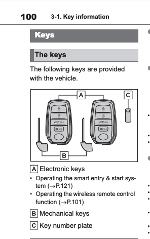

А защо просто не си извадиш механичния ключ и да я отключиш?
