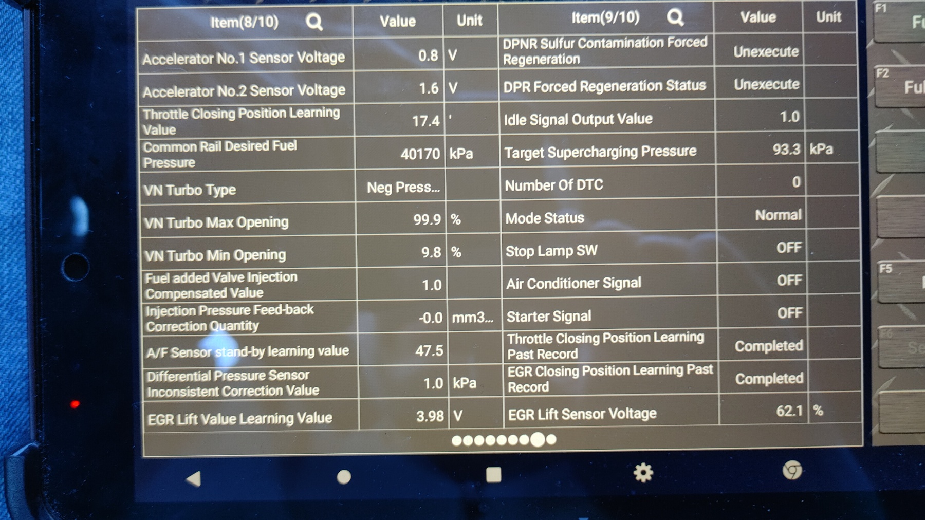

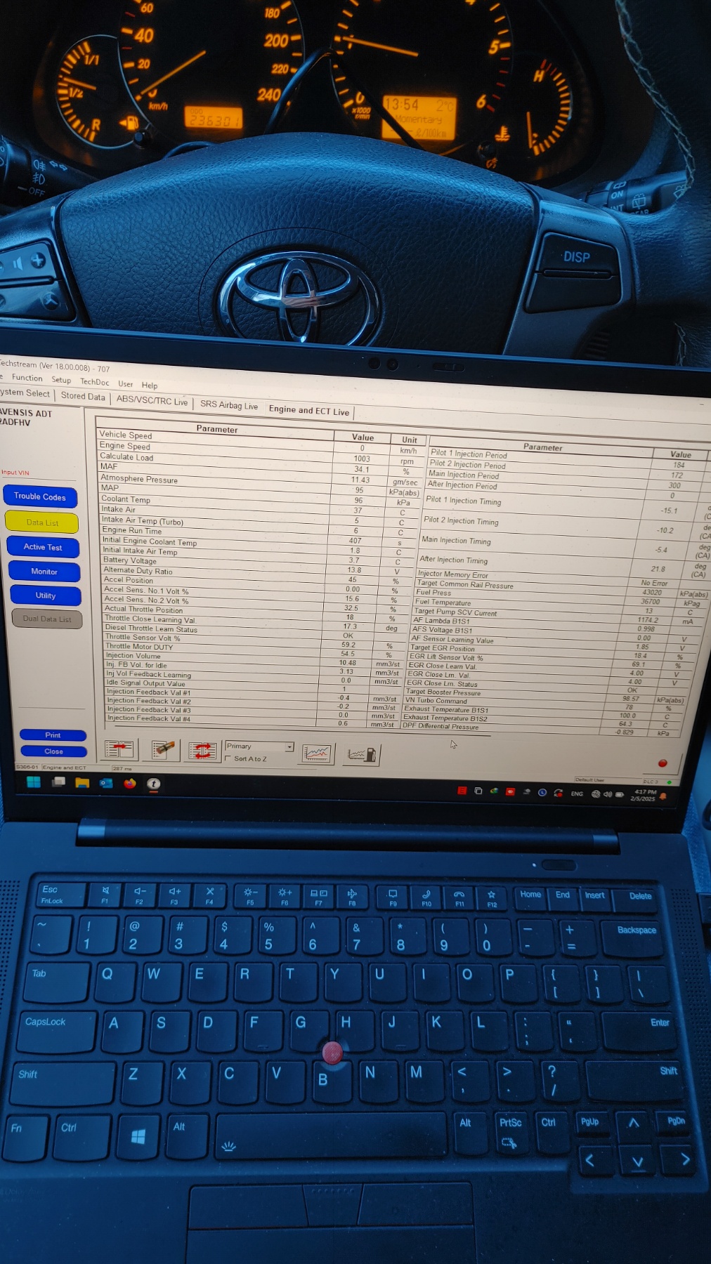

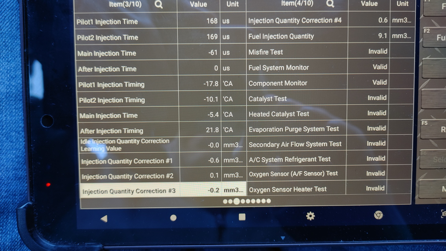

Публикувах отговор, ама къде отиде... Направих диагностика с Techstream i GTS+: 1) единият инжектор изобщо не реагира, другите са с различни стойности; 2) някакъв проблем с турбото има; 3) ДПФ не е запушен; 4) ЕГР е затапен действително. Качвам и 3 снимки.

Виж си SCV клапана, но на студен и на загрял двигател. Вероятно мотора трака доста шумно, дори на празен ход, особено като е недозагрял.
