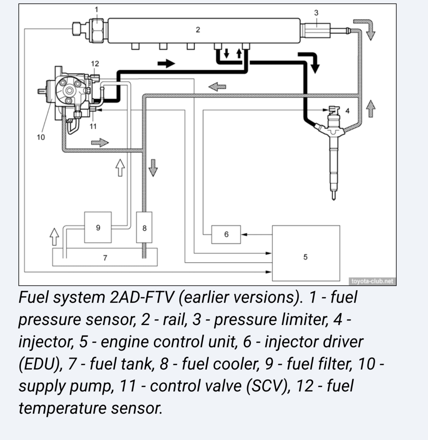

Никога не ми се е налагало да давам на контакт, за да си напълня филтъра.
Помпата тегли директно нафта от резервоара и не минава през клапана
Помпя и когато се "удърви", паля и заминавам.
При колегата обаче, филтъра не се пълни, когато помпи ръчно, което според мен означава, че не идва гориво от резервоара

от memorex
При наличие на въздух/стои в най-високата точка /няма да се" втвърди".
https://www.toyotaownersclub.com/forums ... on-rav-43/
