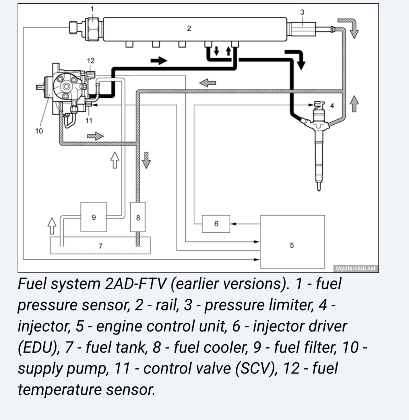

При наличие на въздух/стои в най-високата точка /няма да се" втвърди".
https://www.toyotaownersclub.com/forums ... on-rav-43/
