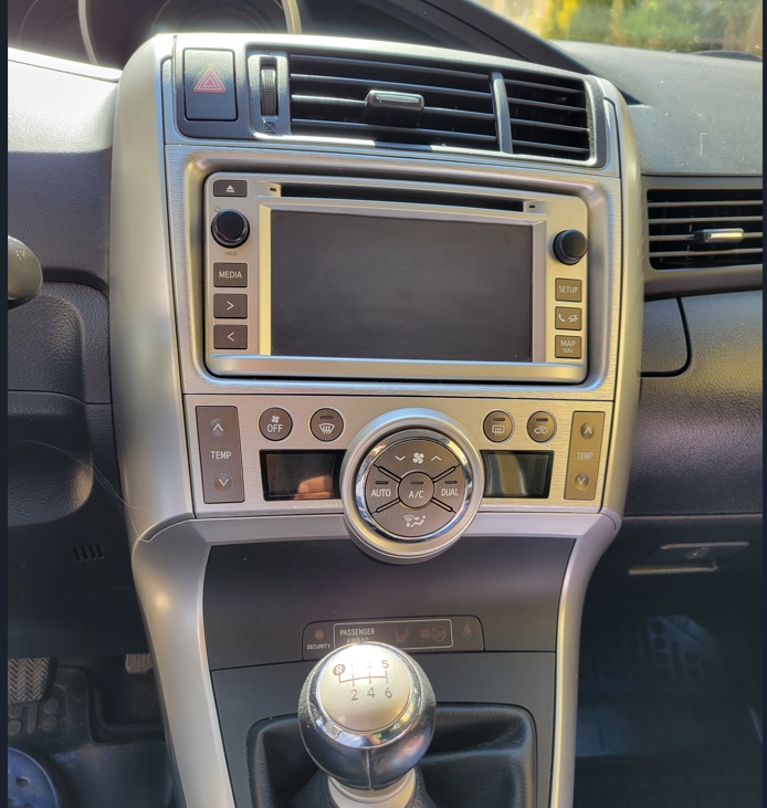

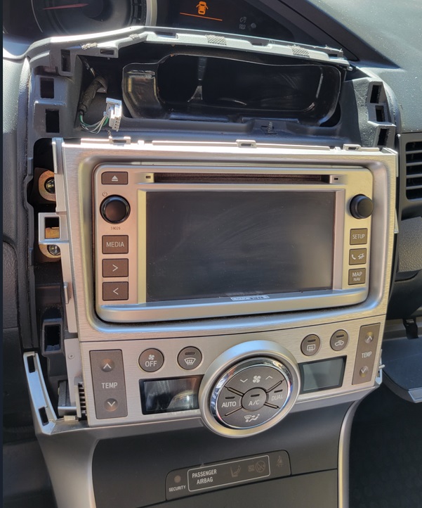

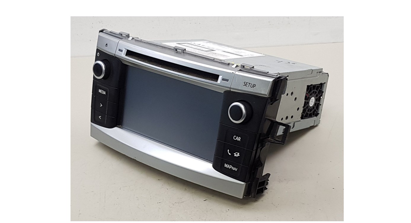

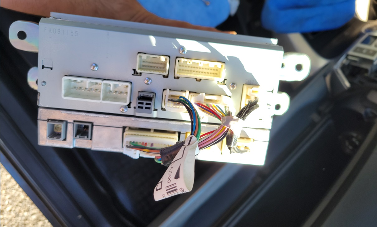

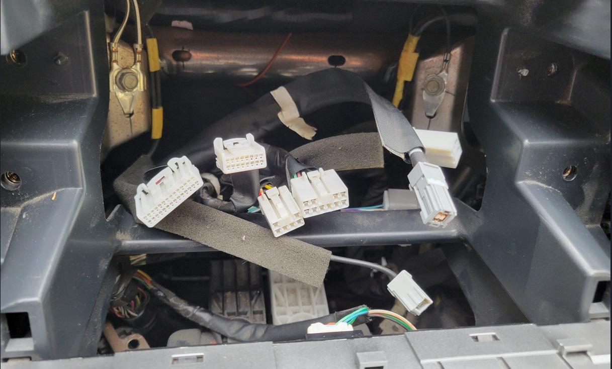

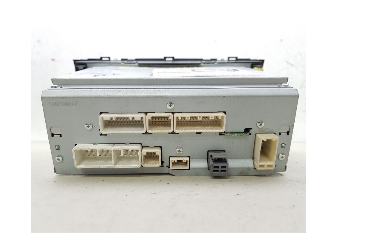

Здравейте колеги ,тръгнах да сменям CD (оригиналнo) на Toyata Verso 2011 със (оригинална) от Toyota Verso 2014 заради по чистият звук и навигацията НО ... някой от кабелите не съвпадат и не мога да намеря преходен кабел.
На снимка 1 - от 2011
Снимка 2 - от 2014
Снимка 3 - букси за волана които не стават за 2014
Снимка 4 - букса който е уж заместваш за управлението на волана но и той не става .
Някой ако е срещал преходник да помогне .

Окабеляването и буксите на двете са различни.
Щом са оригинални, няма преходници
Взимаш донорската букса, теглиш ел схемите на двете и пренареждаш
После се молиш всичко да тръгне и да не стане беля

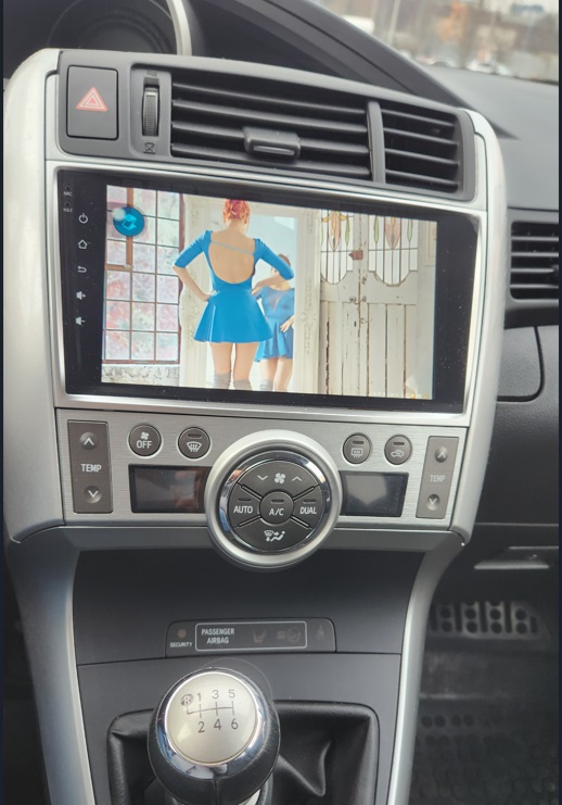

Привет колега velimir1986

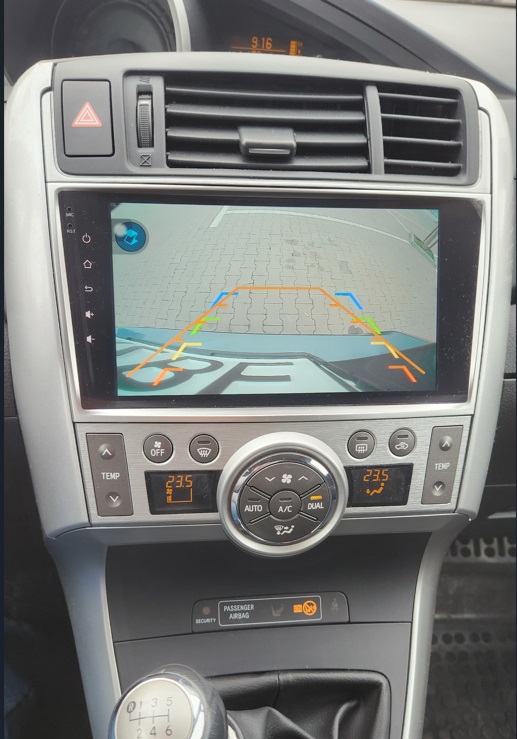

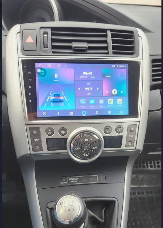

Ще бъде трудно да напаснеш буксите на мултимедията от Toyota Verso до 2012 с с такава модел 2013, 2014.
Лично аз реших проблема със замяната на старата мултимедия с " китайска", която е с повече възможности.- Android 12
Ползвах модел с дисплей 8", който точно пасва на оригиналния отвор. Същата мултимедия пасва и на Verso 2013, 2014
Задължително купих и CANBUS за да работи оригиналната камера и бутоните на волана
Предлагат се и модели с 9", които не пасват и стърчат ( изглежда грозно).
Предлагат се по-евтини варианти от посочения търговец
Това беше моят избор:
1) Поръчах и монтирах 8" дисплей
Навигация Toyota Verso 2012
Display 8”
B T9 8Core 6G 128G
https://www.aliexpress.com/item/3289670 ... 1802sXAXVG
Need CANBUS BOX
If you do not purchase the power cable with CANBUS BOX , the original steering wheel buttons and the original reversing rear view function will not be available . So if you need these original car functions , please be sure to buy CANBUS BOX .
https://www.aliexpress.com/item/1005005 ... 4itemAdapt
2) Оригиналната камера тръгна ( чрез canbus-a), но не ми хареса картината ( оригиналната камера е CMOS с ниска резолюция) - работи на 5V/DC
Преокабелих ( допълнителен кабел) - от мултимедия до задния капак и поръчах HD камера ( обективът позволява регулиране)
Car Reverse Camera 1080P 170° AHD Camera With Control Cable IP68 Waterproof Night Vision Fisheye Lens for Car Radio Player
https://www.aliexpress.com/item/1005006 ... 1802DST6im
Ако имаш въпроси - пиши на Лични
Успех с начинанието !

Прилагам резултата от подмяната .
