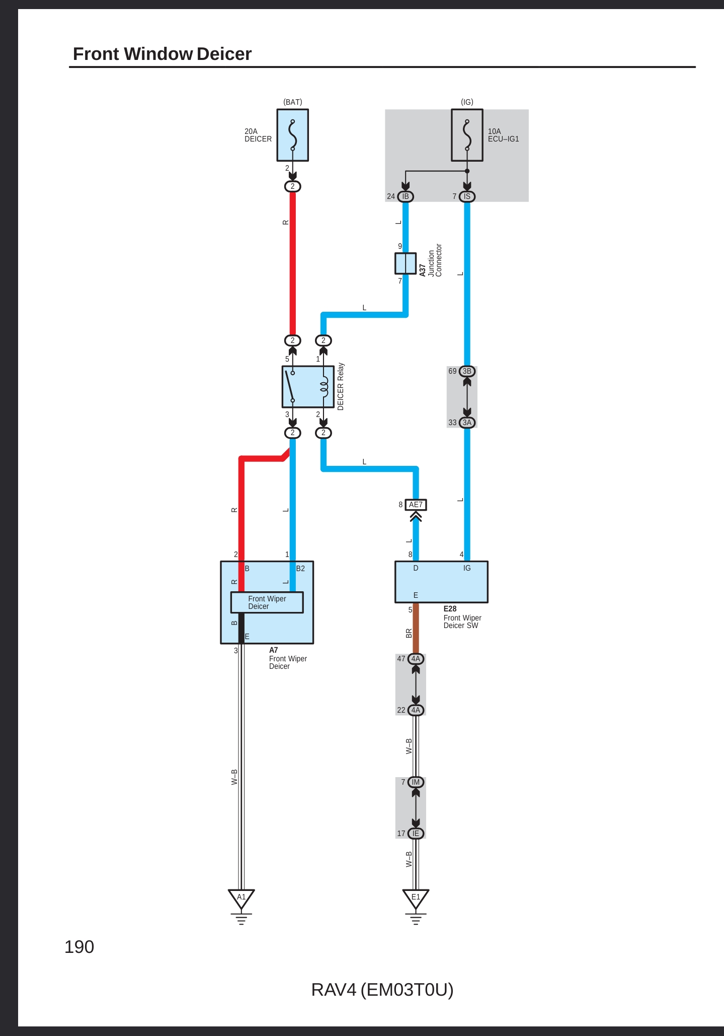

Няма много за мислене. Сваляш копчето и мериш дали излизат от него 12в като го натиснеш.

Копчето най вероятно само управлява нещата - демек има и реле/та, че тока там не е малко.

Има и реле/15 Мин/ както на задното стъкло и трябва да работи двигателя и да е изправен алтернатора.

Имам спомен че буксата за захранването му е в мизерията зад машинката на чистачките.
Нагревателите се виждат долу в стъклото под чистачките с просто око, температурата в рамките 2-3 минути се усеща много отчетливо в това време.
Сваляш рамената и кората под чистачките, и проверяваш за патина вътре. Ако не можеш - пишеш на човекът който си пази хляба в темата му и го посещаваш.
*От предпазител и реле няма да светне индикатора. Освен ако не е прецакана частта с управляваните контакти...

Конектора за самия нагревател на стъклото е под стъклото зад мотора на чистачките. Не е закачен ако са сваляни чистачки, мотора им, ваничката за отока на предното стъкло. Ваната се сваля при обезвъздушаване на спирачки и съединител примерно.
Може и буксата да е събрала влага и да е патинирала. Тривиална причина, с неприятно разглобяване.

Интересно ще е да разберем какво е станало - конекторите за тези подгреви са стабилни и не са променяни като дизайн от над 20+ години.
Да не се окаже, че е имало прикрит удар, било ПТП или при offroad и да се установи скъсано краче на конектора.
Тези релета имат четири пина - измерете съпротивлението между долните два/по памет по-големи/ с и без подадени 12в от батерията на другите два пина.
Докладвайте резултата - да не се окаже, че единствения проблем ще е цената на релето при дилъра.
