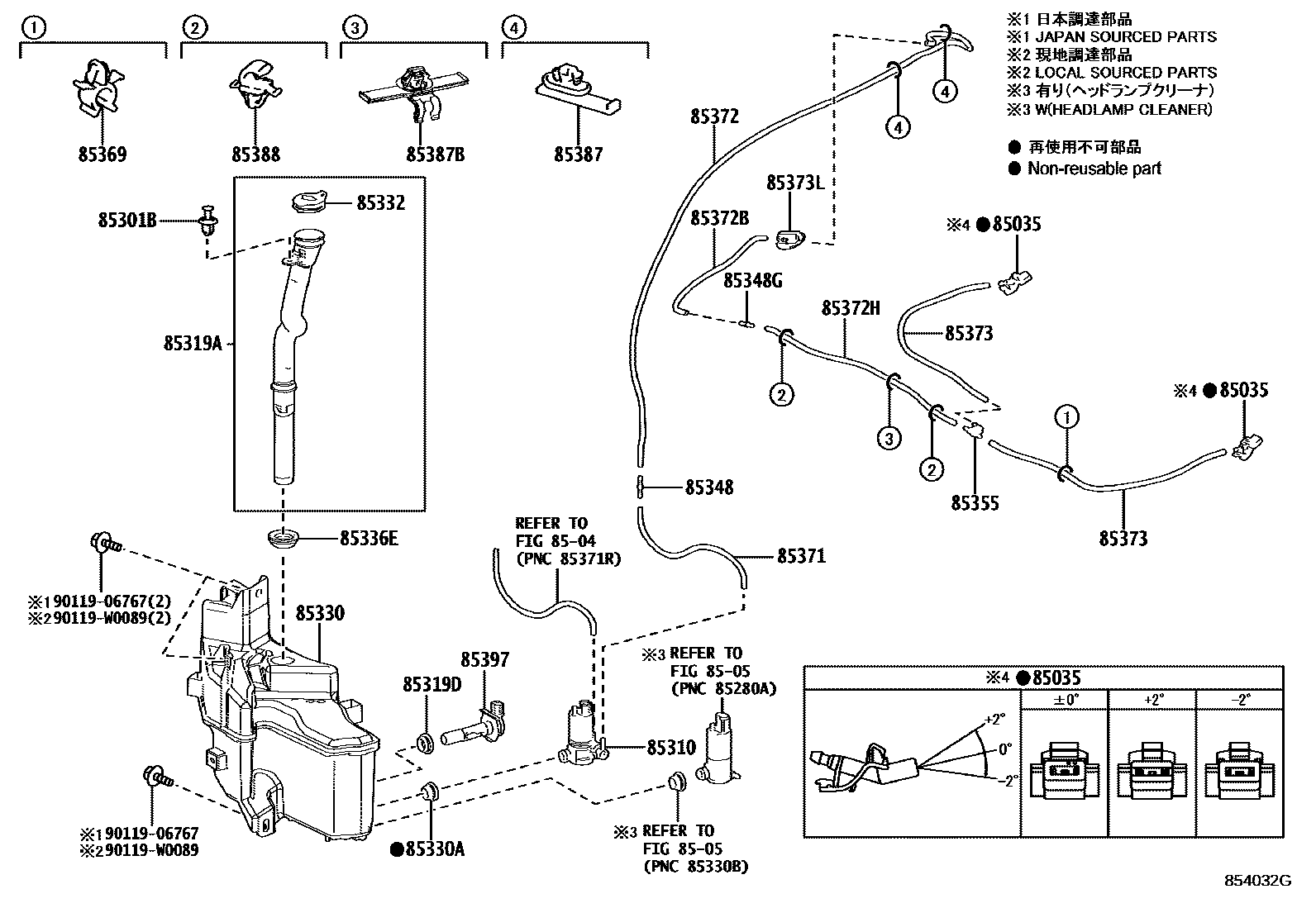

Дали някой колега има информация , къде се намира помпата за течност на чистачките вътре или извън казанчето. Не се чува да работи и съответно не пръскат пръскалките. Днес сложих спирт за горене, и концентрат но промяна няма. Дали е замръзнала помпата или е заминала , евентуално предпазител да е заминал? Но не знам кой предпазител е за тази помпа, някакви идеи?

Отвън казана е

По спомен - бе на терсене място.. На колегата на чисто новата му Корола (на 200км :) ) онова време бе спряла помпата, и се оказа, че помпата се бе саморазглобила (без да е замръзвала)... Та бяха разхвърляли половината кола - подкалник, броня, пластмасички и т.н. :)
Но както казаха колегите - обичайните заподозрени са 1. Замръзване; 2. Изгорял бушон заради замръзване tooth.gif :thumbsup:

Да наистина е на много терсене място, вчера гледах за достъп до нея. Но доста разкачане ще има, ако имам време ще мина през сервиза на тойота да видим какво ще кажат. А довечера ще пусна отопление в гаража през ноща, да видя дали ще има ефект. А предпазителя кой е?

На конкретното шаси се дърпа само подкалника.
Проверката е елементарна:

Тъкмо щех да пиша тва .На подемник само със сваляне на подкалника би трябвало да има достъп.Вече ако се наложи смяна на казанчето ,там става сложно.
