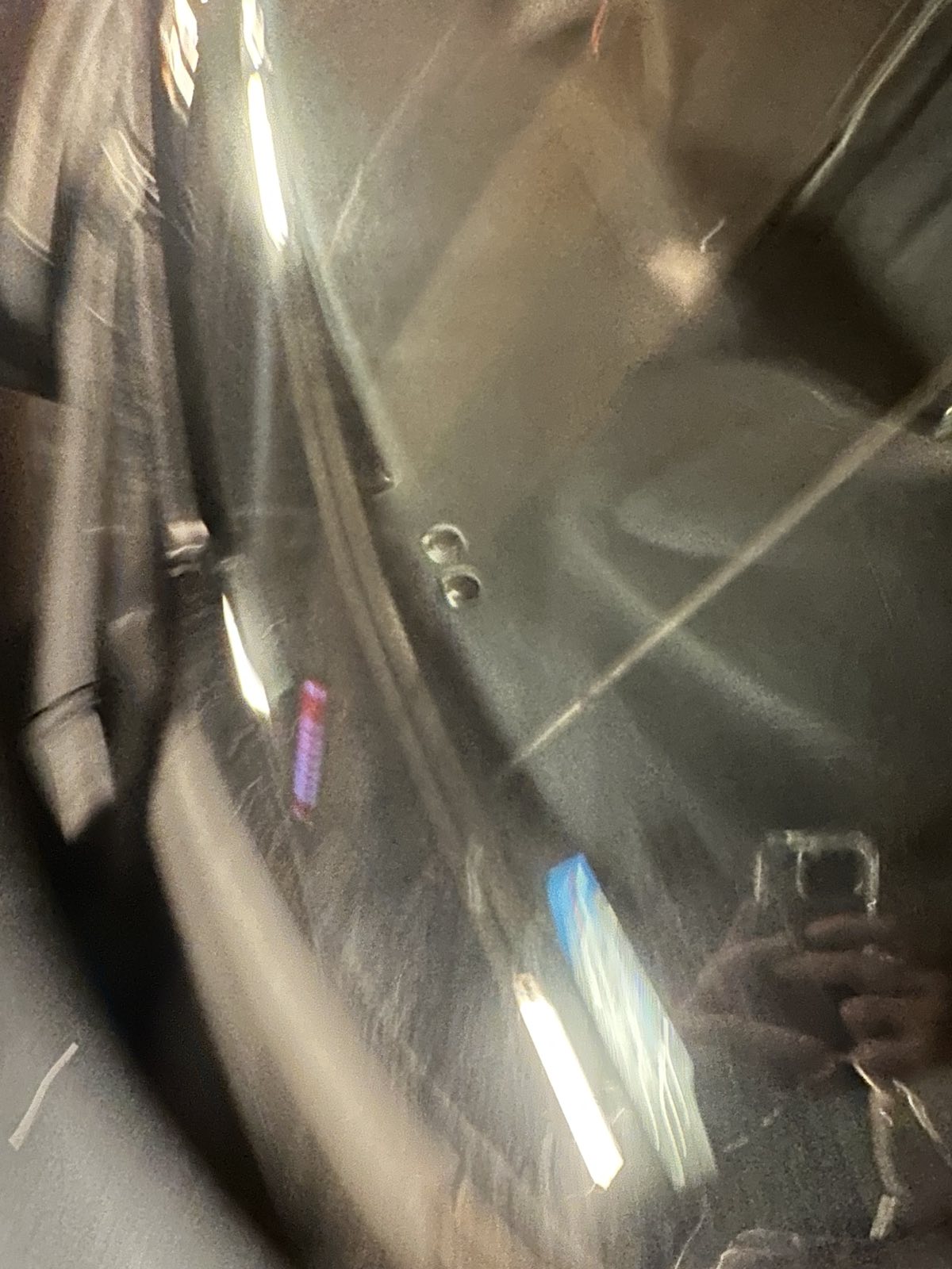

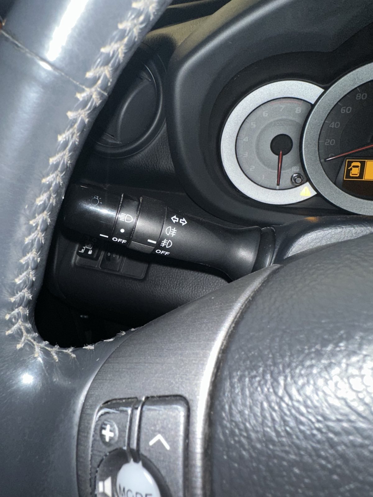

от скоро имам RAV 4 2007 г. бензин 2i и на таблото имам сензор, предполагам е за автоматични светлини или нещо такова.
Обаче, на лостчето нямам " Auto " или трябва ли да имам за да се активира сензора.
Може ли някой ако е запознат да ми разясни по-подробно за какво е този сензор и как се ползва?
Благодаря предварително!

Щом нямаш АУТО - нямаш автоматични светлини... Сензорът (ако въобще има нещо под капачката) може да се ползва от климатика...

И аз съм за инфрачервен сензор (или там каквото мери на слънчевата радиация)...

Е защо е сложен този сензор тогава ако не е за светлините? Ако се ползва от климатика какво точно значи това?
"И аз съм за инфрачервен сензор (или там каквото мери на слънчевата радиация)" това не го разбрах :)

Соларен датчик
Казва на климатика на къде да духа
Да си беше прочел инструкцията!

Веселин Вълев написа: ↑12 Яну 2025 19:59 Ако се ползва от климатика какво точно значи това
Обсъждали сме го многократно... Коригира температурата в зависимост дали 'те грее' Слънцето за да създава същият комфорт независимо дали те пече или не...

Мнение от Двигателист » 12 Яну 2025 21:50
Веселин Вълев написа: ↑12 Яну 2025 18:36 Здравейте,
Най-вероятно нямаш автоматично включване на късите светлини, защото то обикновено върви с безключово палене, а твоята е с обикновен ключ. Не е задължително да е така, но такова е нивото на оборудване в общия случай. Напиши VIN номер и ще се разбере със сигурност.
Малко вероятно ми се струва да е сменян само комбинирания ключ за светлините с такъв без положение AUTO, а реално да имаш функцията. Сензорите, които си снимал се виждат много лошо и не мога да преценя точно как изглеждат нещата, но трябва да знаеш, че това не може да ти е ориентир, просто защото Тойота използват една и съща облицовка на таблото с два отвора за сензори там където си снимал, но в зависимост от оборудването там може да има един, или два сензора, но може и да има просто тапи. Иначе правилно си се ориентирал там са сензорите, като единият е за климатика, ако е автоматичен (климатроник), както е писал TATI, а другият е за осветеност, ако има автоматично включване на късите светлини.

Мнение от memorex » 12 Яну 2025 22:43
Лоста за светлините да не е сменян?
Иначе двете пъпки са за кола с авто светлини.

"Пъпките" не значат нищо! Може да са просто декоративни тапи на таблото и да няма никакви сензори.

Да насоча малко вниманието към автоматичните светлини. Поради някаква причина, невнимание, разсеяност и т.н. минах около 50 км. на габарити през деня в сняг и частична мъгла.
Всъщност исках да карам на къси, а не на дневни. Лампичката на таблото за къси и габарити е една и съща. На старите тойоти няма индикация за къси и габарити, а само на дълги. Може от там да идва недоглеждането, защото карам и стара и нова.
Завъртял съм ключето на една позиция след АУТО. ТАМ СА ГАБАРИТИ. На втората вече са къси. През цялото време няколко пъти се опитвах да включа задните светлини за мъгла, но неуспешно. Работят само на къси.
