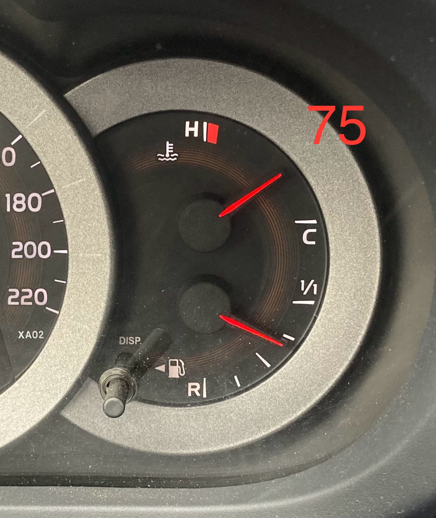

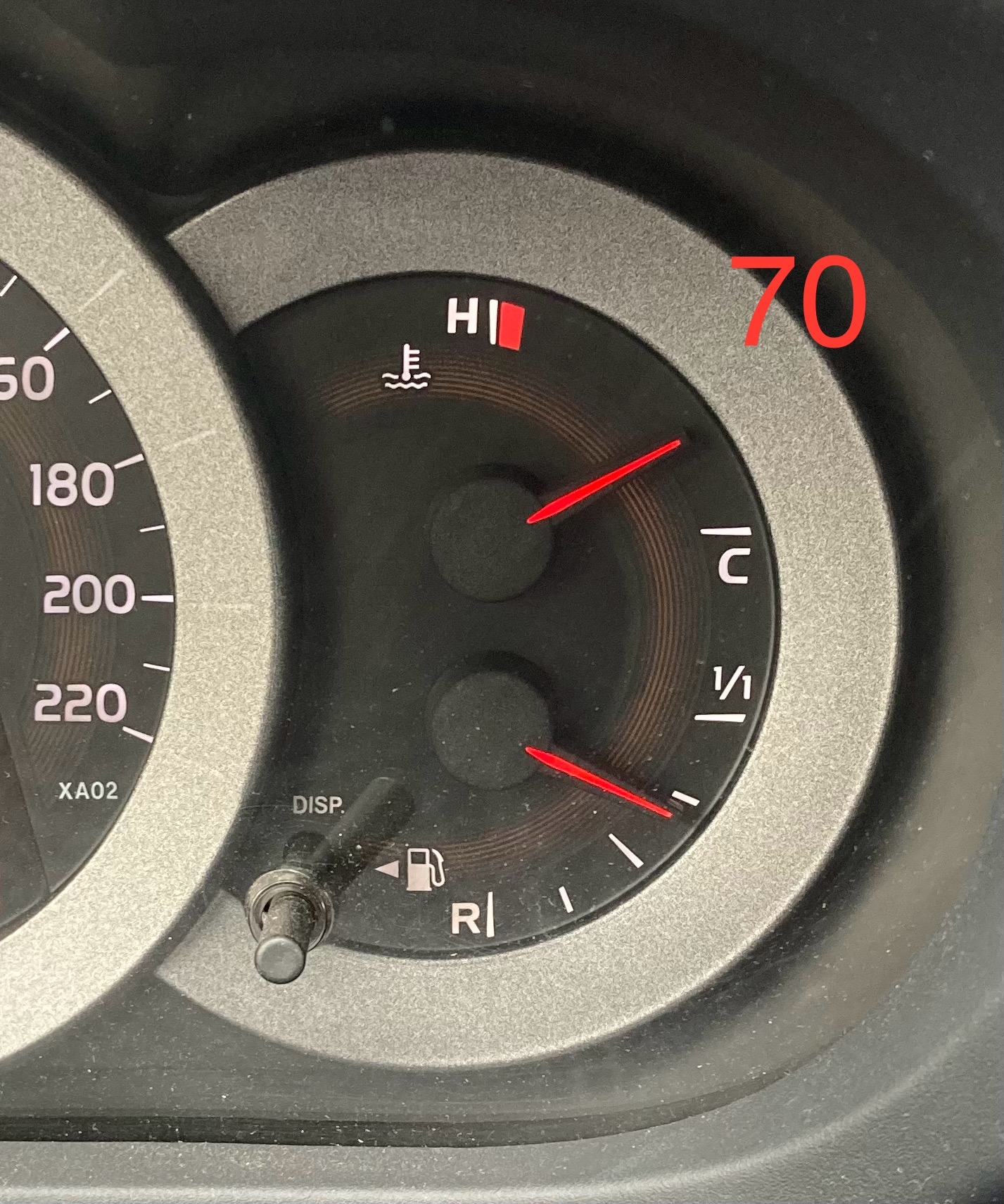

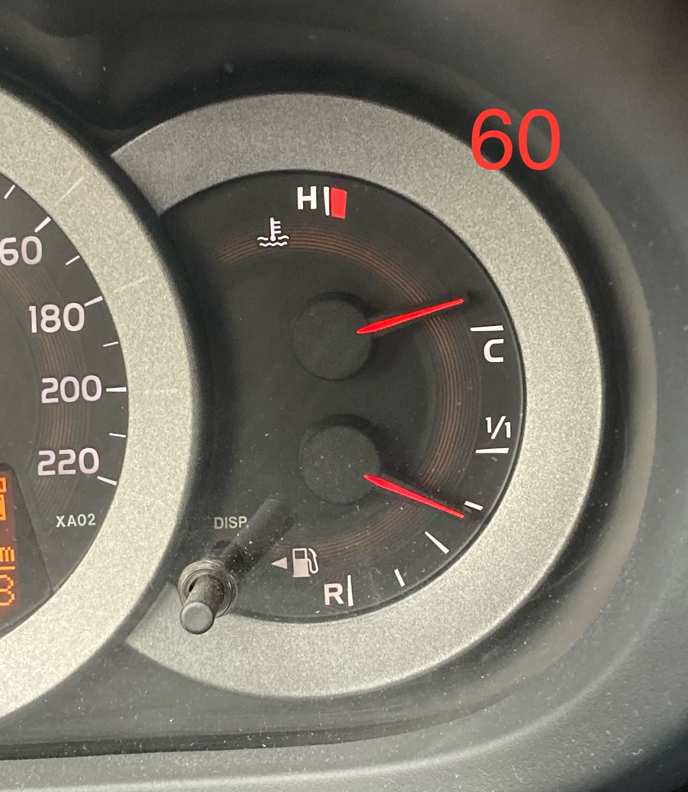

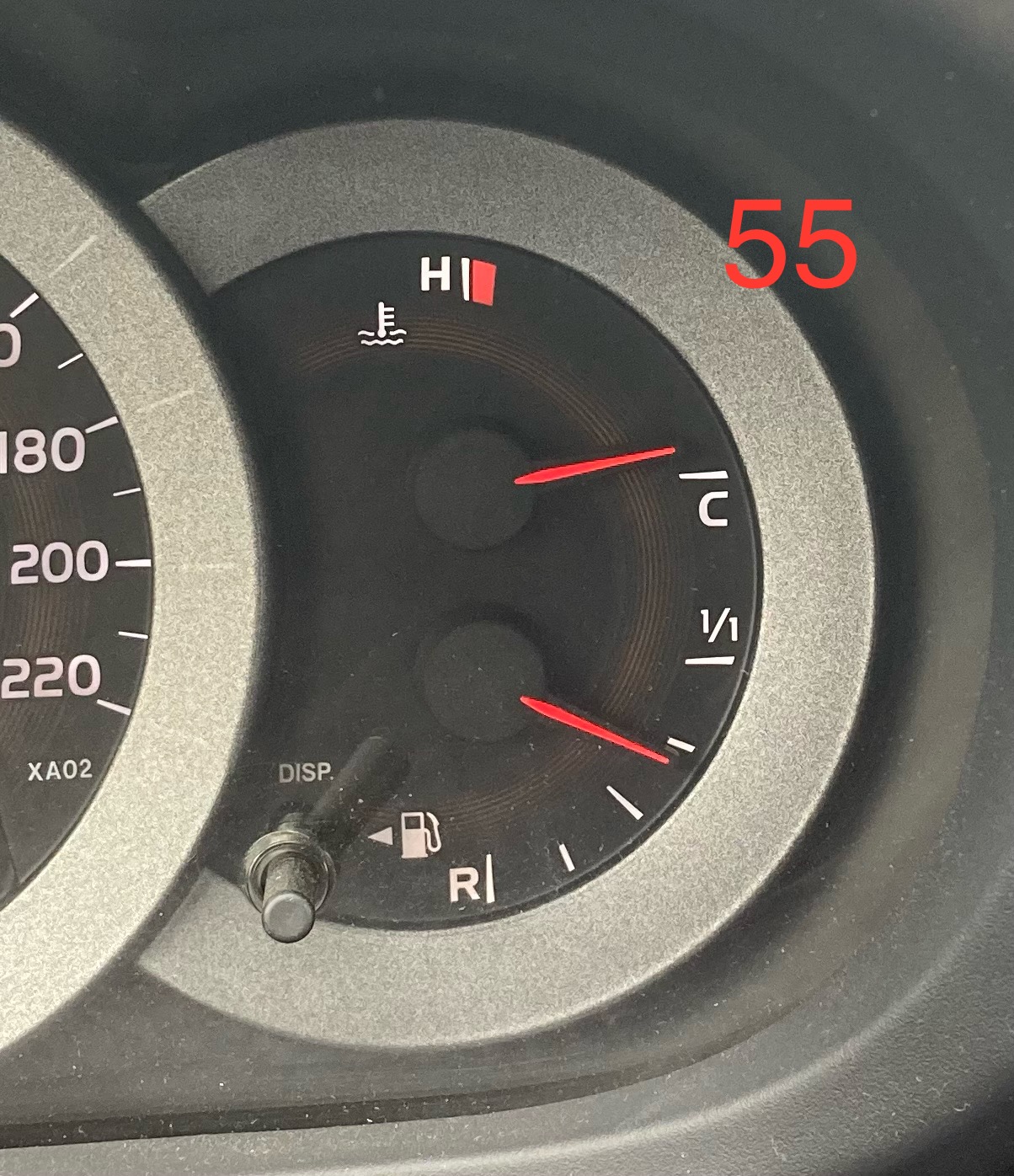

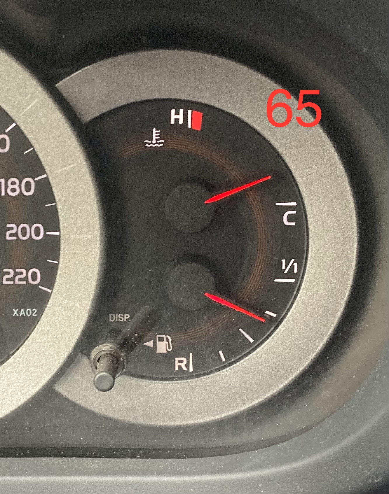

Офтопик
Осцилоскоп е безмислен при толкова ниска скорост на промяна на величината, каквато е температурата на охладителната течност. Разбери, че не всичко е VW и алгоритмите са специфични и различни при различните производители. За да ти стане ясно, какво имам предвид, виж долните снимки, които са от температурен индикатор на Тойота. Къде виждаш интервали на промяна от 20 градуса?!
Има и още в същата дискретизация, но не ми дава да ги прикача.
Трептения на стрелка на термометър на охладителна течност на двигател няма как да има и ако помислиш малко ще разбереш защо. Просто системата е доста инертна. Дори и преди 50-80 години когато бяха директни, не е имало каквото и да било трептене, породено от температурата.
