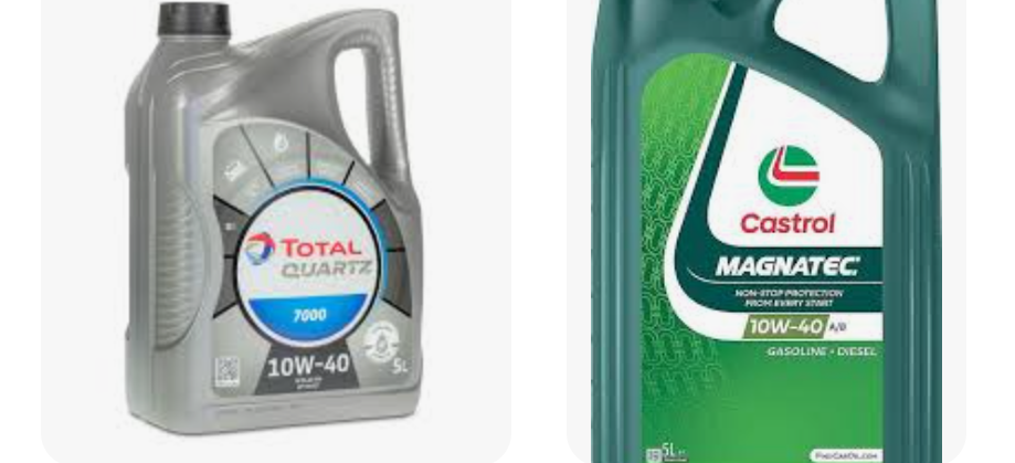

Здравейте, става въпрос за рав4 ХА30 2009г. 2.2 136 кс.
Сложих масло ТОТАЛ 7000 10в40 за 1000км градско и междуградско нямаше разход на масло.
След това на магистралата още 2000км го издуха под минимума и светна предупреждение.
Веднага смених маслото с Кастрол Магнатек 10в40, дано е от маслото, но подозирам и турбината, но няма грам пушек, върви си нормално.
Не знам от какво го харчи, видях един клип в ютюб, че вискозитета се разпада (ако е с евтини добавки) и маслото става вода boxed.gif ,
дали това се е случило на магистралата или от друго ? от какво може да е този разход на 2.2 д4д ?

Когато се слага неправилното масло, така става!
Колегата ти е дал четиво по въпроса!

А дали турбината се маже правилно с това масло/без значение от марката/особено зимния сезон?!?
Бих казал -НЕ.
И дори разхода да е по ред причини ,има вероятност скоро да чуете "сирената".

boxed.gif 10W40 в тая кола е извращение ,кара се с 5W30 ACEA C2 /C3 или JASO DL -1

Мнение от slowtraveler » 27 Дек 2024 10:42
Съгласен съм с Ивайло Димов, :thumbsup:
Каква е причината да ползвате непрепоръчано от производителя масло?
Сигурни ли сте например дали успява да се стече при поддържане на по-високи постоянни обороти на магистралата?
Да дали масленият сепаратор успява да го отдели от картерните газове без да се запуши?
Все въпроси... въпроси... На които всеки самоук експериментатор би трябвало да може да си отговори преди да направи експеримента tooth.gif
П.С. на времето този номер ми го правеше Опел Астра на 60х.км. с 'оригиналното мясло' - настъпя ли го - почваше да хвърля маслото в смукателният колектор до степен да светне чек-енджина :) И на магистрала гореше около 1л масло на 1000км, а после 10000км градско и леко извънградско можеше да не го пипне... :thumbsup: Личното ми подозрение бе точно във вентилацията на картерните газове, но не можах да се убедя, защото махнах автомобила.

Аз все още медитирам и разсъждавам над словосъчетанието "евтини добавки " и двете масла са комбинация между 2 и 3 та групи с много висок клас присадки .Въпроса е ,че този вискозитет не е подходящ за който и да било common rail турбиниран мотор .
Колегата да сложи масло по стандарти от производителя ,да кара колата както се кара всеки съврвменен дизел .Разбирай обороти магистрално до 2200-2500 макс .
Ако ситуацията не се промени ще го мислим и къдрим .Възможно е маслените сегменти да са тръгнали ,турбината да има нужда от рециклаж,картерната вентилация .За сега само спекулираме .
