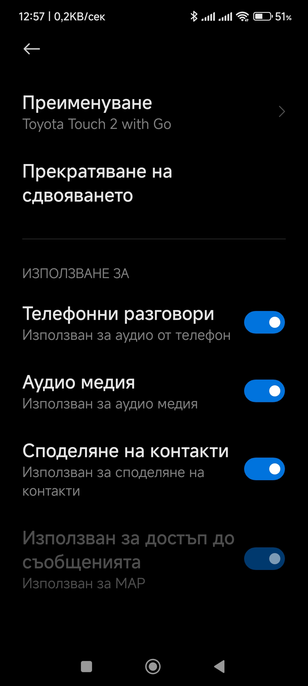

Мнение от gimara » 14 Дек 2024 13:02
От телефона, намираш свързаните устройства и на това на колата трябва нещо подобно да е:

Мнение от vladotetimov » 14 Дек 2024 14:01
Здравейте, благодаря за отговорите, нищо не става,от тел съм го направил да споделя контактите всичко, сега ми дойде на ум да пробвам с друг телефон понеже съм със Хуауей, нестава и със самсунга.. То има ли някъде копче за ресетване тва радио, или изключа акумултора за малко?
