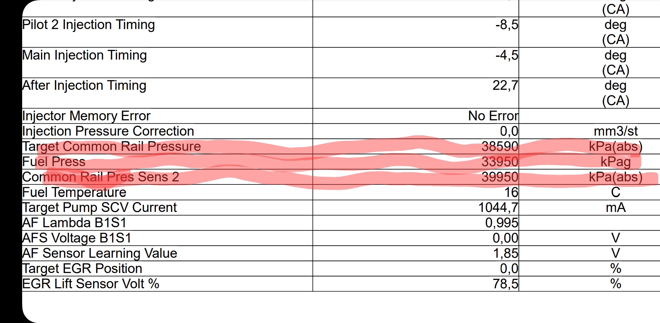

Тая кола закачана ли е на диагностика?
Клапана индиректно се хваща по живи данни.
На D4D 126/150 к.с. и на 2.2 D-CAT са еднакви SCV клапаните по спомен, ако ще се правят експерименти.
Тези стойности от снимката не бива да вървят във времето със повече от 10% разлика. При големи девиации - мотора работи нестабилно.
Това са живи данни от 2.2/177 коня. Това горе не е правило, но в общи линии е симптом за SCV и/или дюзи. Ако са дюзи - ще се види в корекциите им в по-горните редове на табличката.
