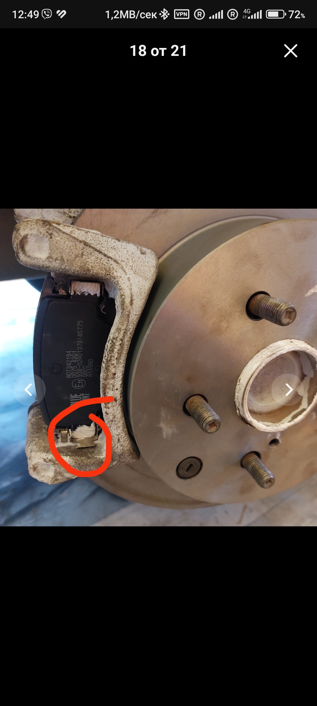

Мнение от ccvetan » 02 Дек 2024 21:57
Има едни лъскави пластинки от двете тесни страни на накладките,там ли са? Виждат се през дупките на джантата,ако не е желязна обаче.

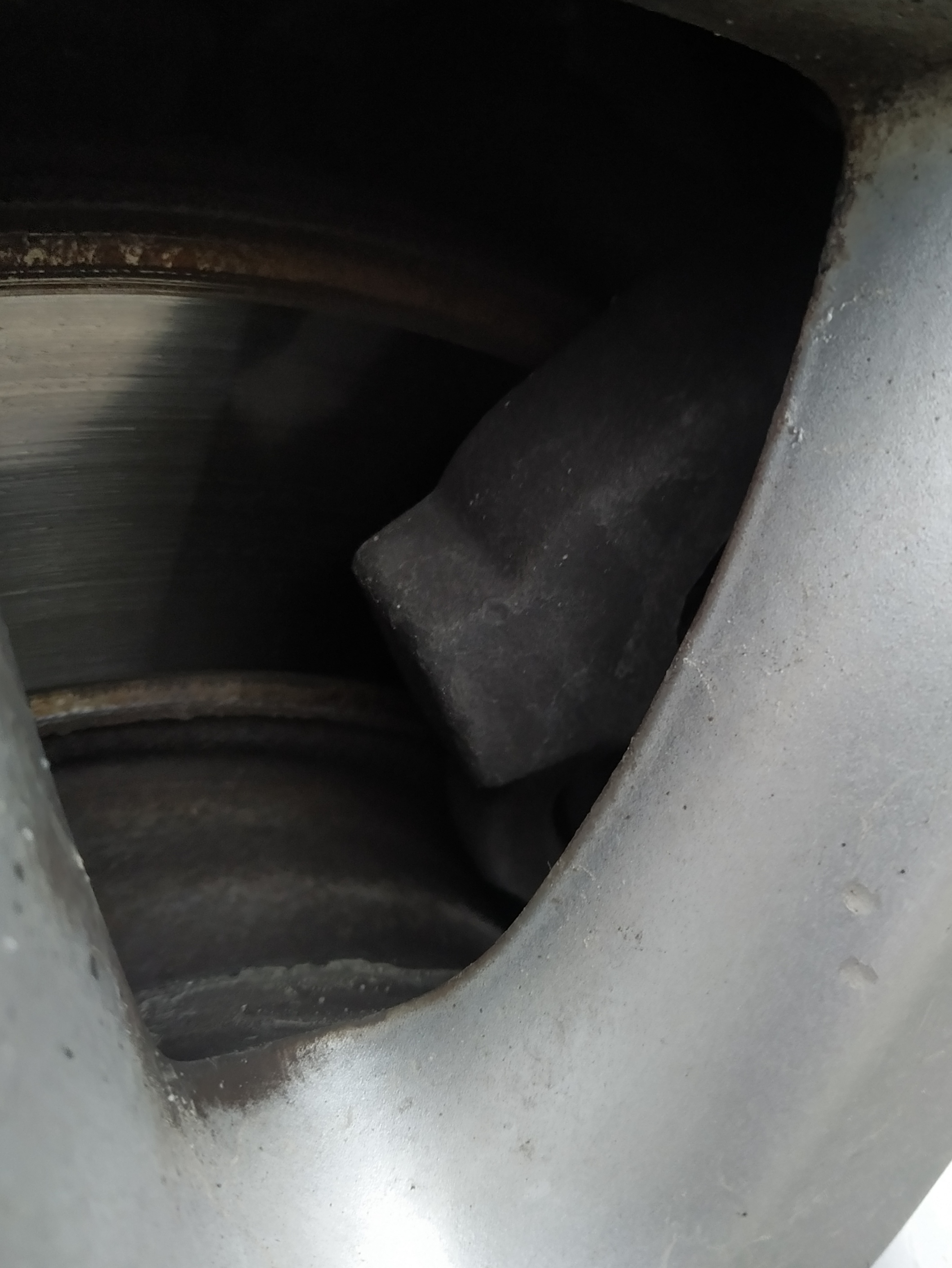

Мнение от svilena55555 » 03 Дек 2024 10:40
Снимах.

Мнение от svilena55555 » 03 Дек 2024 12:33

Мнение от ccvetan » 03 Дек 2024 12:43
Снима,ама не където трябва.

Мнение от ccvetan » 03 Дек 2024 13:03
Това ограденото
