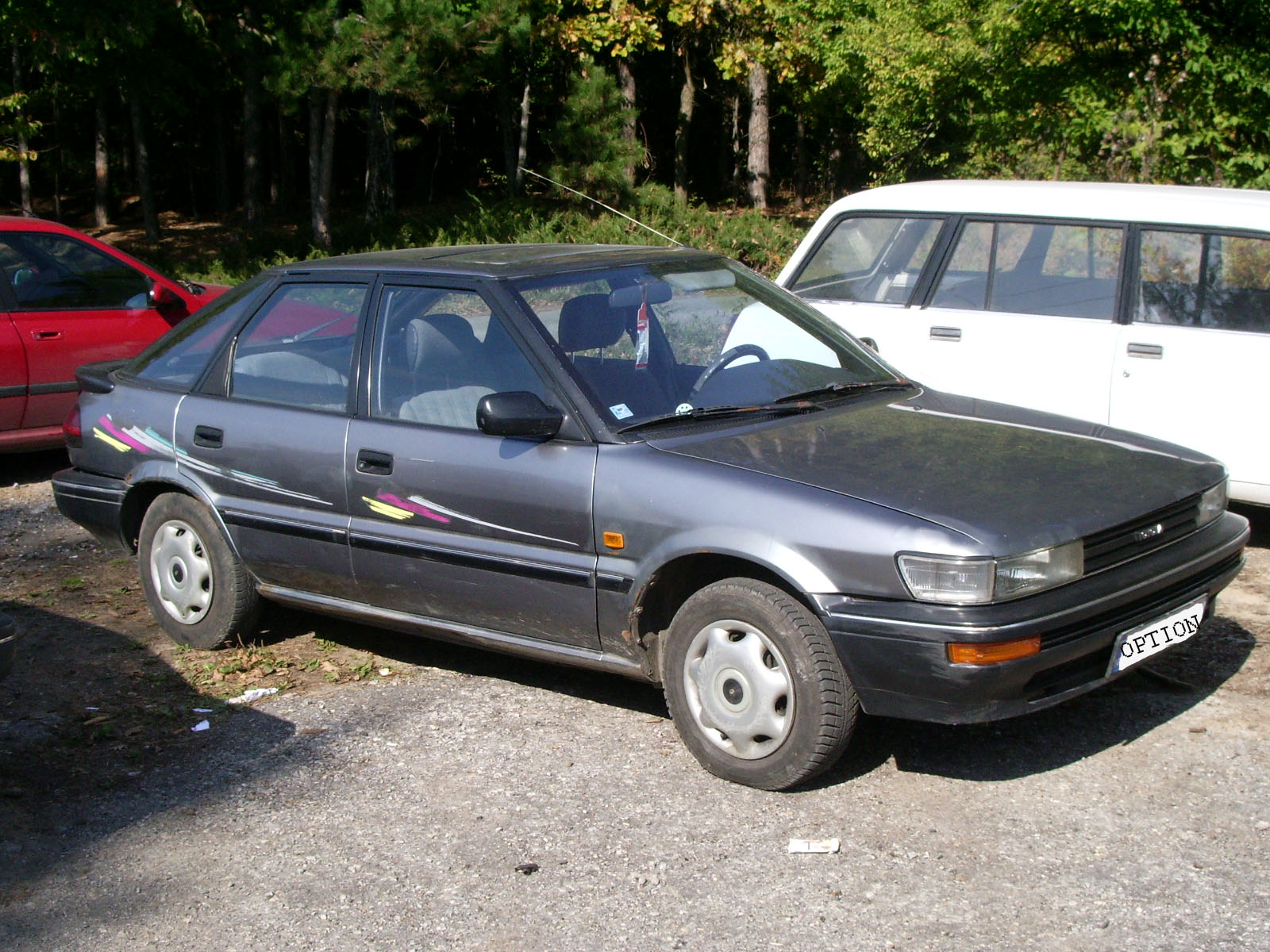

Току що взех книжка и искам да постегна колата, която ще карам. Надявам се да ми дадете акъл като за нов шофьор/форумец. Ще карам Тойота корола 1.8 Дизел Лифтбек от 1990 година. Имам проблем с централното... Само отключва всичи врати, но неиска да ги заключи. Заключва си се само вратата на шофьора. ако може някой manual да ми дадете да видя кой кабел в колата за кое е за да знам кое да проверя за някой скъсан кабел или нещо такова. благодаря предварително :) Лек път!

ми по-добре иди на жичкаджия - може да не е кабел, а самата управляваща машинка да е развалена и превключвателят и да не дава сигнал на модула за управление на централното. машинката на шофьорската врата е управляваща и точно тя подава сигнал за заключване на останалите врати и евентуално багажникът

не, не, не снимката е стара! :) Всичко вече е закърпено. :) :) И виждам че в форума всеки нарича колата си с някаква комбинация от букви и цифри, и така не разбирам за каква кола се говори. Може ли да ми кажете каква е моята ;)

При това купе нещата с идентификацията са малко сложни. В зависимост от двигателя, с който е оборудвано, може да се води ЕЕ90, може и да е АЕ92, при теб по-скоро ще е първото. Най-добре си погледни VIN-a (номера на рамата), набит на ламарината зад двигателя под предното стъкло, би трябвало символи 6, 7, 8 и 9 да ти дадат името на модела, напр. JT1L0xxxх12341234
Успешно и безаварийно шофиране, колата ти е страхотна за целите ти да натрупаш опит и самочувствие зад волана!
