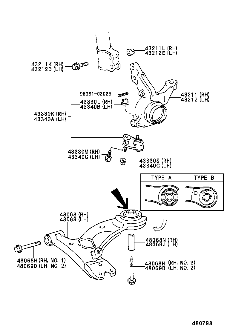

Между другото може ли някой да ми каже каталожен номер на тези тампони (виж тампона от прикачения файл), защото наистина може да си ги поръчам от Англия. Ако намяря истински тампони няма да давам всяка година по 80-90 лв. за труд и реглаж на предница.
Tampon Preden nosach.GIF (18.58 KiB) Преглеждано 5025 пъти
