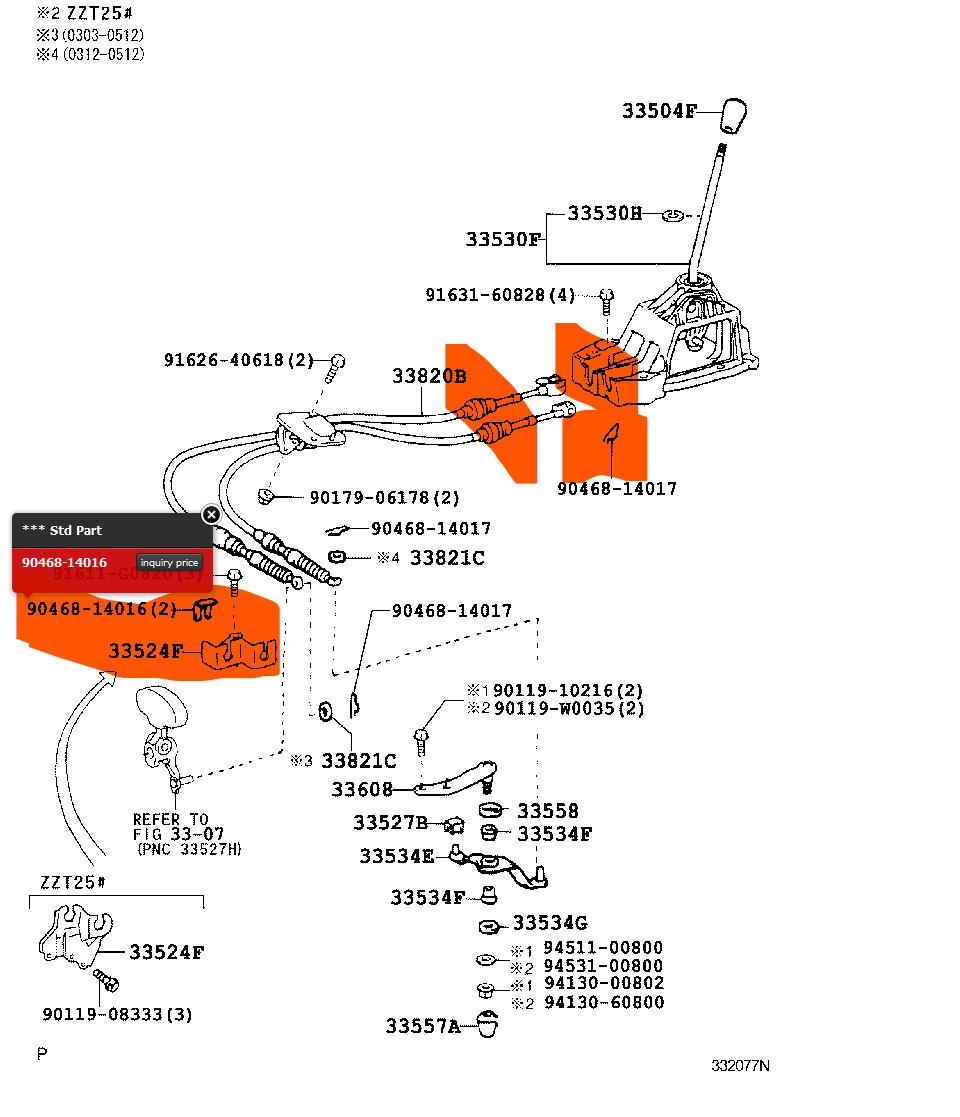

Отпред на жилата в купето има 2 скоби или 2 шплента точно пред лоста. Не помня какво беше точно, но си мисля че са скоби.
Преди да се закачат на ябълките на превключвателя на скоростната кутия има още 2 скоби и 2 шплента над ябълките за да не излизат жилата.
Огледай ги да не са извадени, изместени и т.н.
Не съм сигурен дали има резба за корекция на самите жила. Другия вариант за корекция е през механизма на превключвателя - гайки и т.н.
Масло сменяно ли е някога на тая кутия? Със оригинално?
Кирилизаторите само заради желанието им за кирилизиране са за пребиване.
Схема:
Схема:
- Screenshot 2024-11-15 141750.jpg (158.78 KiB) Преглеждано 18604 пъти

Едното жило отговаря за движение напред -назад ,другото жило за движение ляво-дясно .Ако там има възможност за реглаж изобщо проблема може да не е бил в съединителя и маховика.Имаше ли проблеми с приплъзване ,странични шумове като тракане метал в метал ?

Това не е от реглаж на жилата. Първа и задна скорост са в различни посоки и за двете жила. Ако е хлабаво, откачено, износено жилото за страничен ход ще се усети и на пета и втора предавка.
Всъщност ако е шестстепенна може и да не е така. Задната как се включва?

Имам предвид каква е позицията за включване на задната, надясно или наляво като първа? Не си спомням на тойота с шестстепенна кутия как е.
