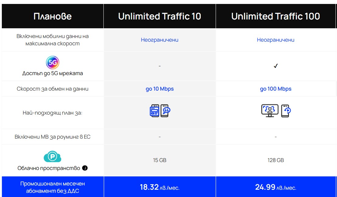

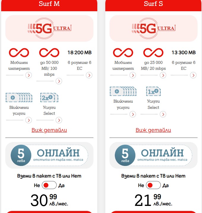

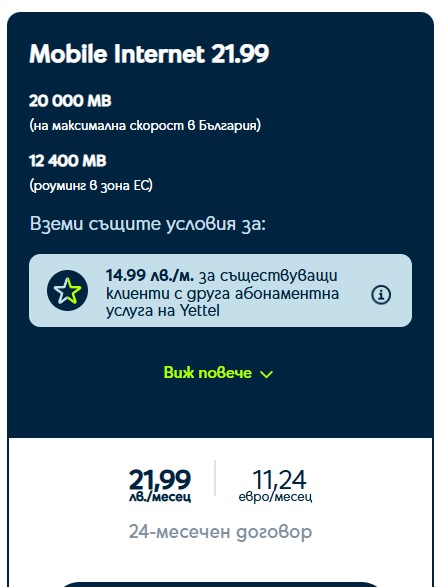

Това са плановете за SIM карта за интернет на Yetel, A1 и Vivacom
https://www.toyota.bg/owners/parts-and- ... ts/hotspot
Както е отбелязал mapamop търси сим карта. Дори и да е активна тя ще си търси оператора от Полша и вероятно ще е с истекъл абонамент.
