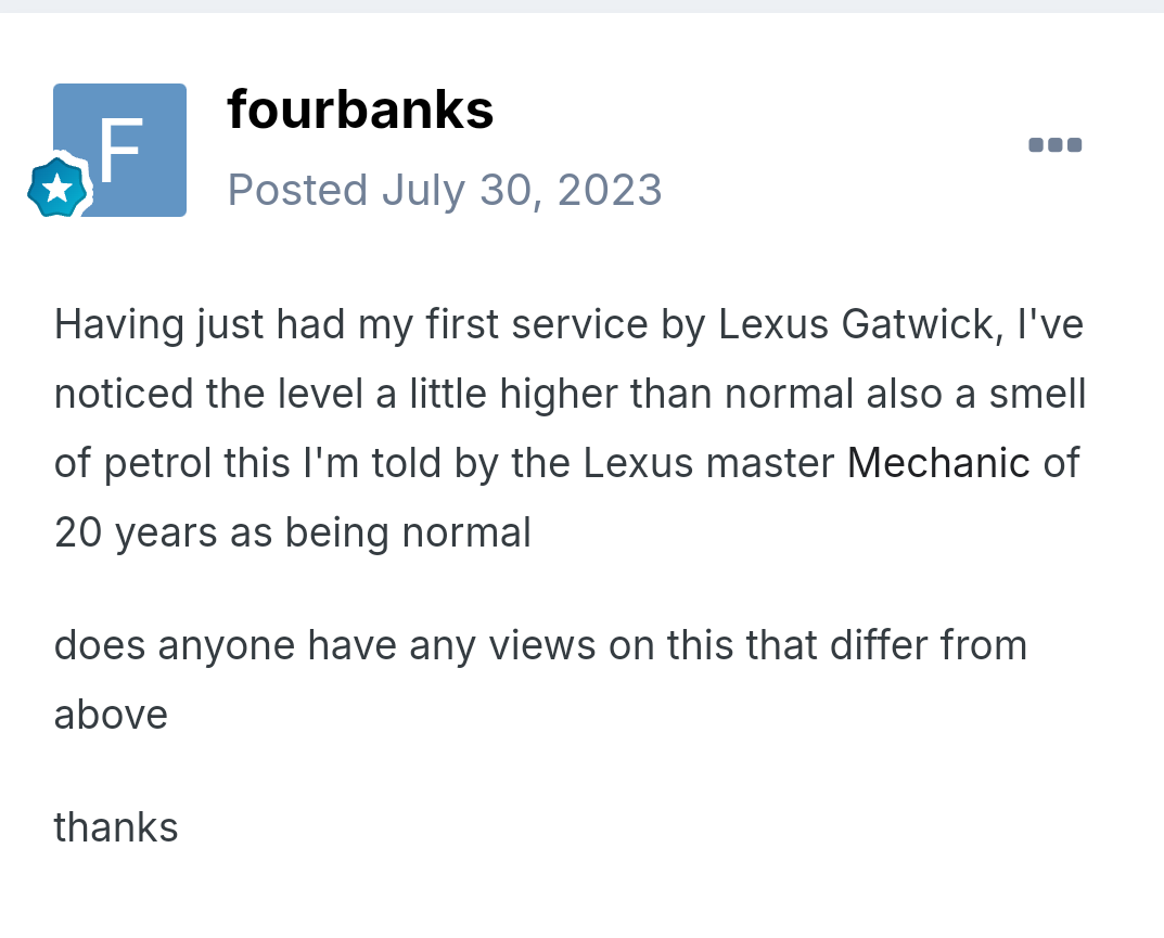

Понеже ще се окаже че Lexus Ux 2020 покачва нивото, мислех че е инжектор/ и още така си мисля/,но като чета с гугъл преводача защото английският ми въобще го няма, че има и други много
такива случаи си мисля дали този мотор 2.0 бензин не е като онази Хонда ЦРВ дето пълни картера с бензин .
Питането ми е най вече към хората с хибриди с мотори 2.0 имате ли такива проблеми.
Това е за моторите с директно впръскване след 2019.
Ето и от чуждите форуми.
- Screenshot_20241027-162034~2.png (95.54 KiB) Преглеждано 16852 пъти

Повишаването на нивото на маслото при хибридите е обсъдено в полския Тойота форум. Нищо особено като проблем. При всички го има, когато се кара на къси разстояния. Официално от Тойота позволяват 25мм над максимума разреждане. Не са никакви дюзи. Често забелязвам зимата 2-3 мм повишавана на нивото и миризма на бензин в маслото. Подобен проблем има при Хонда 1.5 турбо , но там е много тежък и с последствия. От 2 години в полския форум се укротиха страстите по този повод. Иначе много вълнения имаше, но явно напразно.
