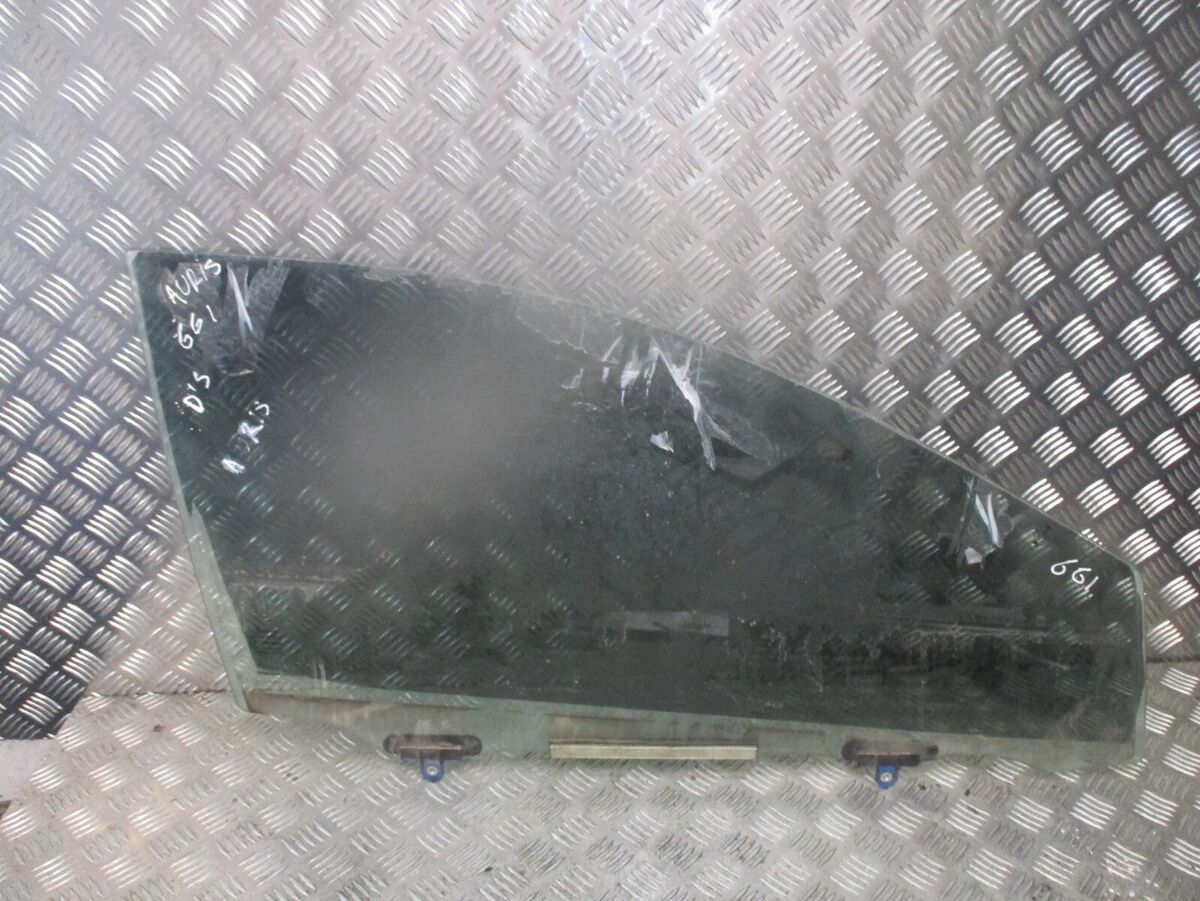

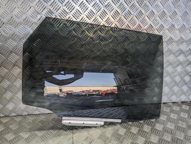

Най-простото е да има отлепен от засядането водач на самото стъкло към механизма. В едната посока ще върви, но в другата когато е подложен на дърпане ще се измества стъклото и ще затяга.
Визирам или тези пластмасови уши, или металната пластина / релса като "водач":
