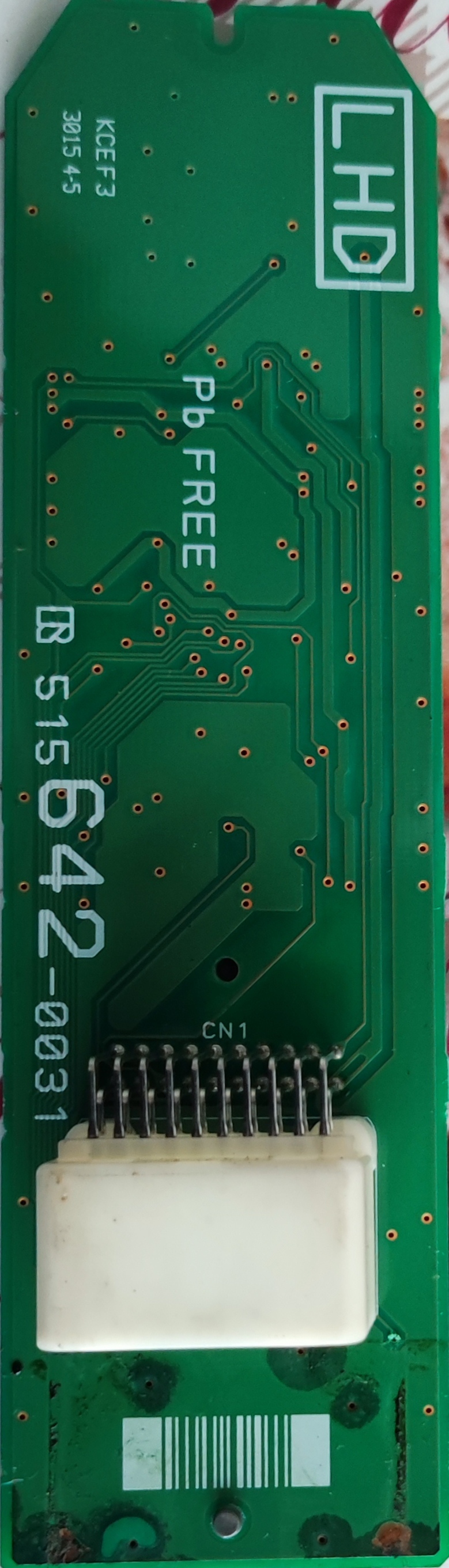

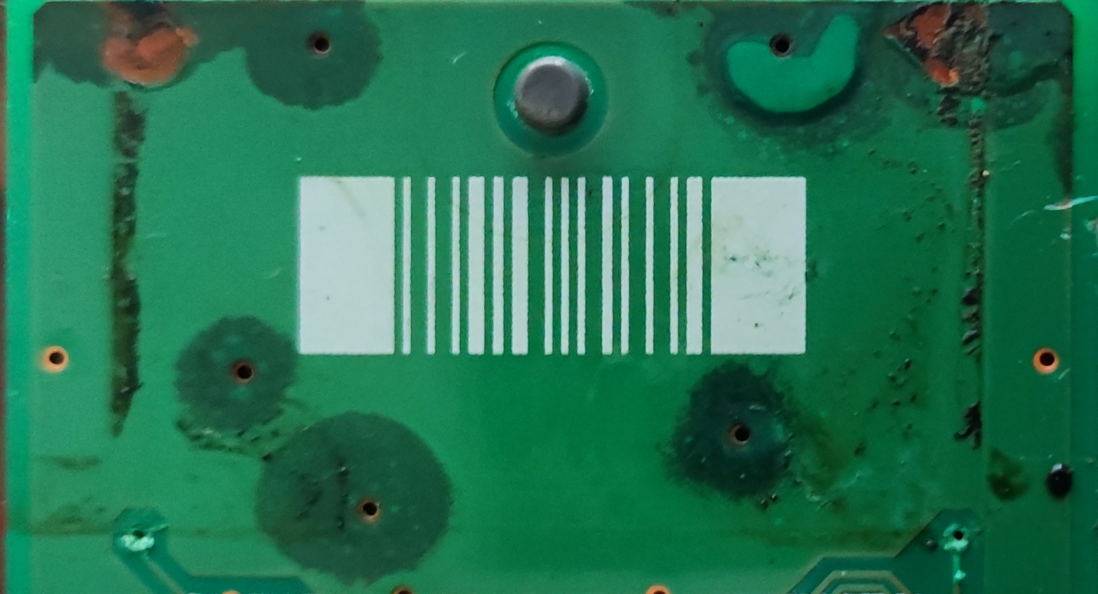

Оказа се изгорели пътеки на платката (до колкото мога да преценя сам)
- IMG_20241021_141642.jpg (618.85 KiB) Преглеждано 4962 пъти
- IMG_20241021_141700.jpg (397.59 KiB) Преглеждано 4962 пъти

Виж си механизмите на стъклата, да не заяждат или двигателите които вдигат прозорците да не са глътнали вода. Ясно е че платката ще я възстановиш с модул от моргите, или ще ѝ направиш "мосШШчета" (както казват некадърните ма'стори).
Огледай кабелите във врата и буксите на колонките, и на самите врати които имат отношение към инсталациите на вратите. Нещо е вдигнало сериозна консумация за да запали платката.
Другия вариант е да е текло нещо корозивно по платката - препарати, спрейове и т.н.
В случая дефектиралата платка не е проблем, а е следствие от друг проблем по линията.

Благодаря за препоръките, ще огледам, но копчетата на задните врати работят нормално, прозореца се дига без никакви проблеми и шумове. А и е малко вероятно и при двата задни прозореца да е имало проблем с голяма консумация. По скоро докато са чистили колата са ги заляли с нещо

Чак толкова ли да са небрежни
.Имаше ли следи от разтичане на течност по платката ,по вътрешната част на кората ?Може да иде реч и за производствен дефект .

Смених, копчетата с "нови" от моргата. Всичко работи както трябва и ще се надявам, че са предишните са изгорели от непрежно почистване на детайлите. Следите по изгорялата част от платката изглеждат мазни на външен вид.
