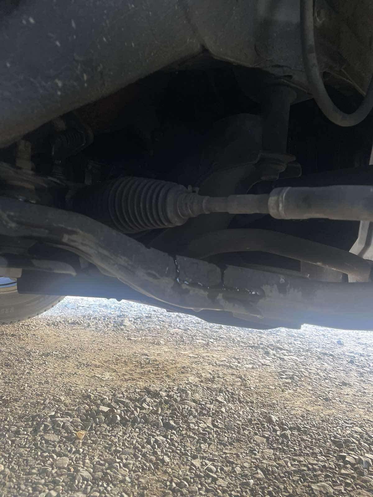

Здравейте, колеги. Изпаднах в ужас. Преди малко не прецених бордюр и ударих. В сервиз мога да я закарам чак в понеделник, но чисто информативно ще прикача снимка на щетата. Засегнах преден мост отдясно. Има течност, на усет в вода, но радяторът е по-напред. Какво може да е ударено?
- IMG_0564.jpeg (381.91 KiB) Преглеждано 17101 пъти

Климатика да е бил включен? По време на атаката на бордюра или малко преди случката?
Там за да тече или е рейка, хидравлика, или е конденза от климатика, който през тръбичката по стара традиция се излива върху предния мост, и от там изтича на земята през технологичните отвори. При сътресението от удара вероятно си излял събрания конденз отгоре на моста. Маркуча за кондеза е до левия крак на пасажера, минавайки през преградата на мотора.

Вода само от климатика има, всичко друго е с някакъв цвят и/или мирис, различен от вода

На първо четене няма поразии ,но като огледат в сервиза мини на един реглаж на предницата .И престанете да се качвате по бордюри ,че ако опукаш картера е тогава си е.. .а макята

като цяло ще ѝ хвърлят едно око с сервиза, че така се е разтропала предницата ( скоро си я купих така), че ще ѝ изпаднат карантиите. И да, ще внимавам вече къде я катеря. Благодаря ви на всички за отделеното време, оценявам го!

Би трябвало да се вижда кое точно си ударил... Обикновено тези удари изглеждат много тежки ако удариш нещо по силовата конструкция (няма никакъв демпфериращ елемент), но не винаги са с големи поражения...
Но и винаги се вижда какво точно си ударил (по 'тебешира' по удареният детайл
Разбира се е добре да се преценява добре просвета, защото в други случаи е възможно дребен удар да доведе до по-тежки последици...
