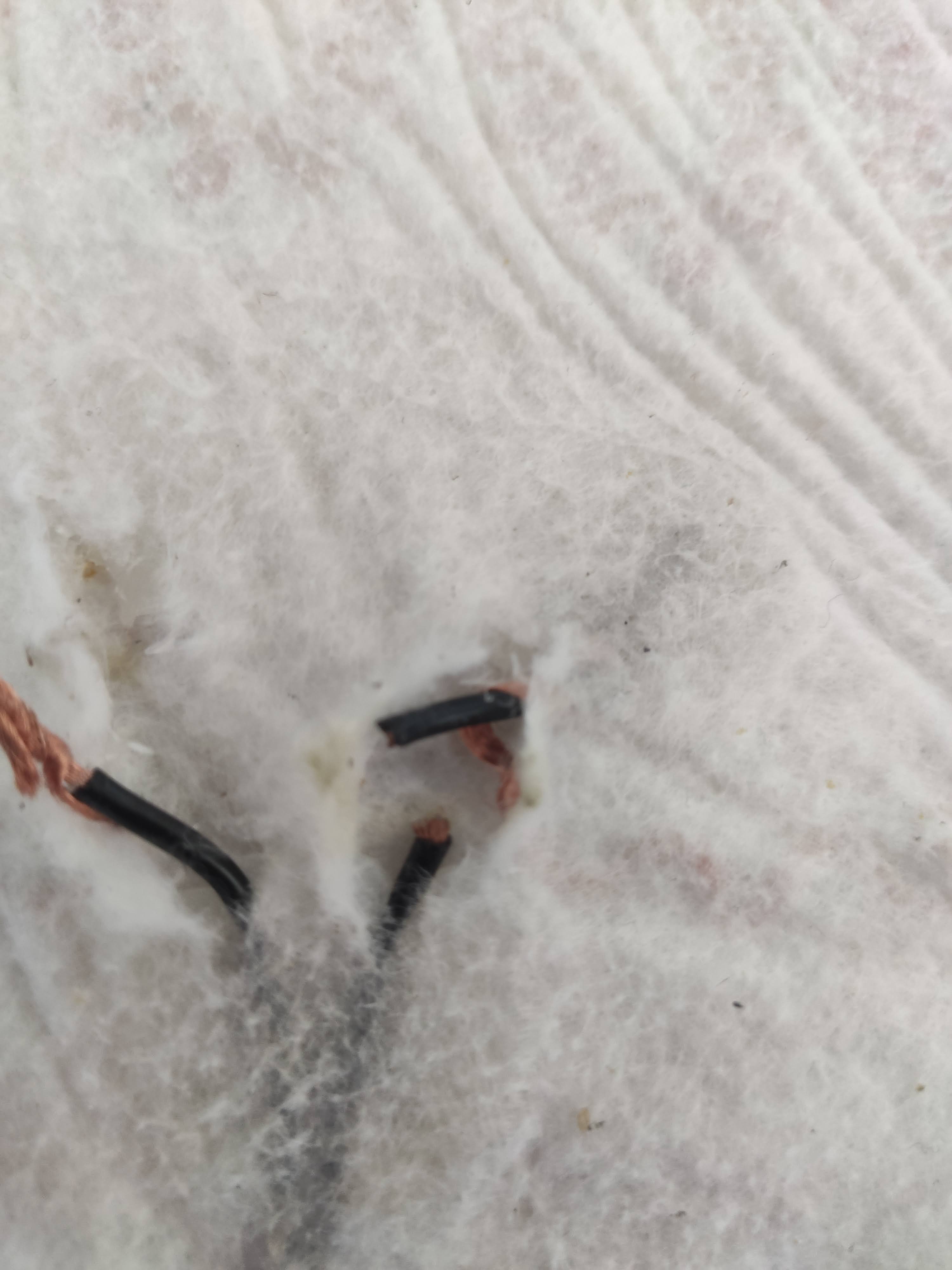

Както очаквах проблема беше при свръзката на кабела с реотана. Не очаквах обаче и от двете страни да е прекъснат.
Иначе успях да сваля цялата горна част на подгрева без да свалям седалка и тапицерия, но си беше тегаво.
