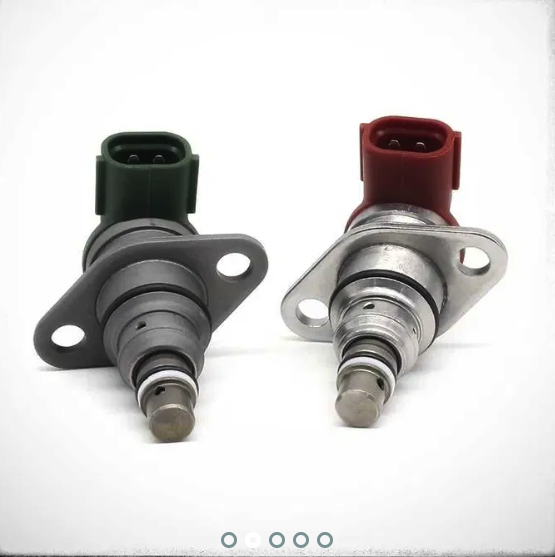

Здравейте колеги, с един или два SCV клапана е РАВ4 D4D 2.2 136кс 2007 че вчера три пъто ми гасна на празен ход
и играят оборотите. Тези които намирам в нета едните са с червена другите с зелена има и със сива пласмаза отзад, не знам дали това има заначение.
Какъв клапан да купя?
Screen Shot 2024-09-23 at 11.37.46.png (192.25 KiB) Преглеждано 6751 пъти
iovkito
Мнения: 3063
Благодарил/а: 19 пъти
SCV DENSO клапан РАВ4 D4D 2.2 136кс 2007
Мнение от iovkito » 23 Сеп 2024 14:32
С един е.
Мнения: 5969
Мнение от mapamop » 23 Сеп 2024 15:19
gelevision написа: ↑23 Сеп 2024 11:36 Какъв клапан да купя?
ОЕМ по каталожен номер, или съвместим със каталожния номер от denso-am.eu
Всичко друго е вероятно да доведе до покупката на скъпо преспапие. По спомен на 126/150/177 коня клапана е един и същи. За 136 не съм сигурен, но може и да е същия като на 2.2 D-CAT 177hp.

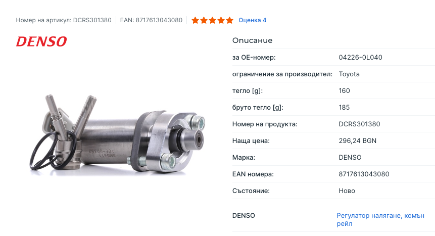

Мнение от gelevision » 26 Сеп 2024 15:43
Понеже не знам кой е OM номера на регулатор налягане на Тойота RAV4 D4D 2.2 136ks 2007
да питам този клапън става ли?
Screen Shot 2024-09-26 at 15.35.26.png (139.54 KiB) Преглеждано 6389 пъти
Мнения: 5969
Мнение от mapamop » 26 Сеп 2024 16:00
gelevision написа: ↑26 Сеп 2024 15:43 Понеже не знам кой е OM номера на регулатор налягане
Ами извади си го от някой каталожен сайт по номер на рама. Горе на картинката ти имаш цитиран номер 04226-0L040. Поне виж дали този номер е съвместим с твоят автомобил.
