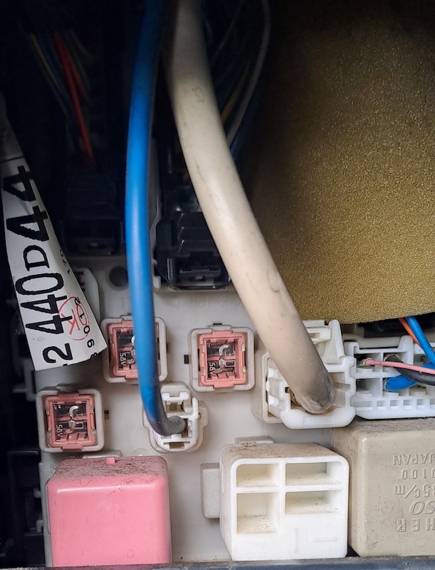

Колеги за какво са тези букси_RAV4_2007 и има ли Равката подготовка за екстри не
активни в съответния автомобил. Карал съм коли без автопилот но колата е подготвена
и трябва да слижиш букса, лентов кабел и волан с копчета и си готов. Това е само пример.
Какви са тези букси_RAV4_2007
Публикувано на: 19 Сеп 2024 07:19
от mapamop
gelevision написа: ↑18 Сеп 2024 23:20 Колеги за какво са тези букси_RAV4_2007
Силови предпазители, 30 ампера.
Като гледам има на снимката само един конектор за реле, запушен с тапа (dummy), под дебелия бял кабел. Тези розовите, прозрачните, около синия са предпазители. Конекторите за които мечтаеш са И другаде из автомобила.

Ако се разровиш за сервизното ръководство за модела, даже няма нужда да търсиш - пише си кое къде се намира в купето.
