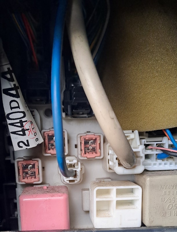

Колеги за какво са тези букси_RAV4_2007 и има ли Равката подготовка за екстри не
активни в съответния автомобил. Карал съм коли без автопилот но колата е подготвена
и трябва да слижиш букса, лентов кабел и волан с копчета и си готов. Това е само пример.

Силови предпазители, 30 ампера.
Като гледам има на снимката само един конектор за реле, запушен с тапа (dummy), под дебелия бял кабел. Тези розовите, прозрачните, около синия са предпазители. Конекторите за които мечтаеш са И другаде из автомобила.

Ако се разровиш за сервизното ръководство за модела, даже няма нужда да търсиш - пише си кое къде се намира в купето.

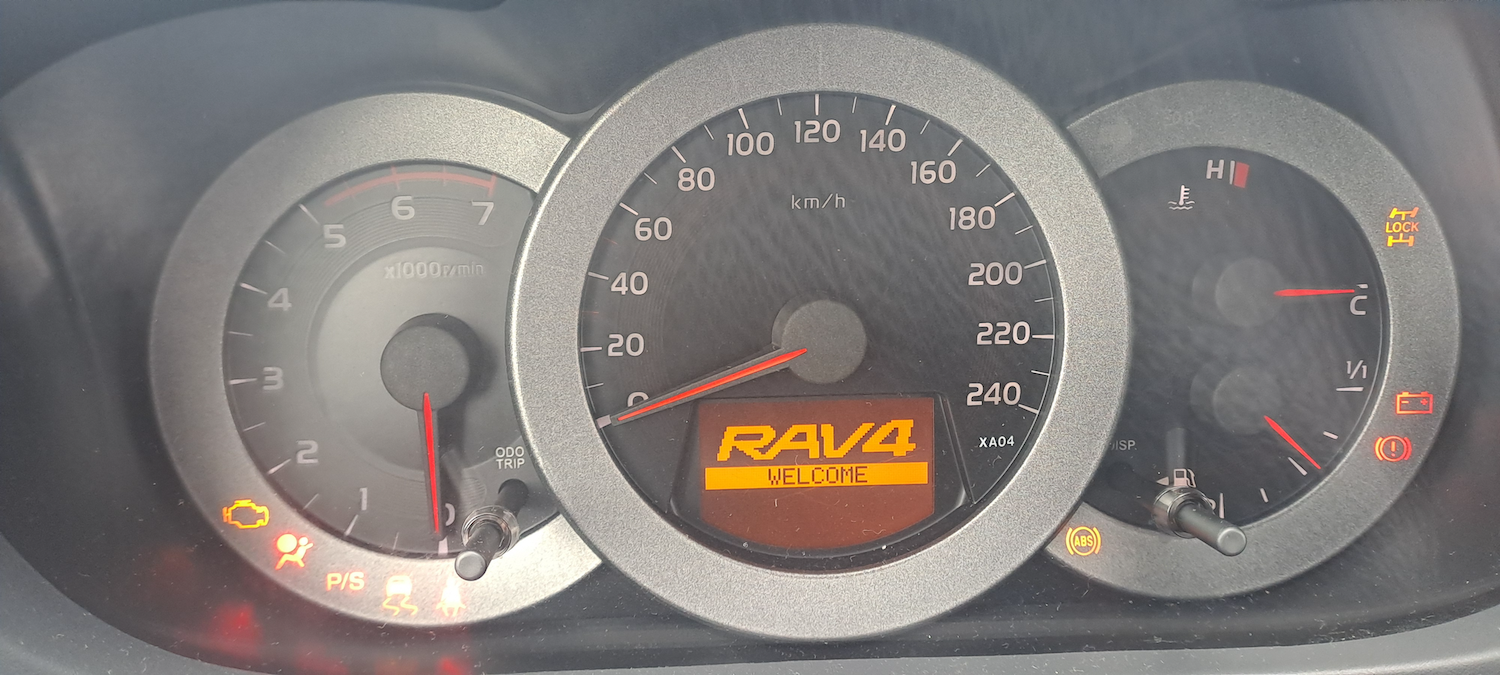

Всичко това което си изброил по горе го имам, и круиз контрол и електрохроматично огледало и кожен салон електрически(само шофьорската седалка) с подгряване.
Това което ме интересува е traction control/ESP и понеже ми светва при стартиране предполагам че ще мога да сложа бутон.

Не си чел упътването на колата и нямаш представа от "съвременни" (след 2006г) автомобили. Автоматичните фарове са предназначени да светват, когато стане тъмно. Лампата ти за VSC (не знам защо му викаш ESP, термин от немските коли вероятно) светка контролно при включване на контакт. Което значи, че имаш VSC и то си работи ако лампата угасва в движение.
Относно крушки от алиекспрес това е пълна дивотия. Ще заслепяваш, но няма да виждаш по-добре. Колата ти е стара и фаровете са за рециклиране.

Включена е системата при всяко запалване. Доколкото помня на тоя модел от тази година никога не е имало бутон за изключване, и при нужда има процедура за еднократно изключване.gelevision написа: ↑20 Сеп 2024 14:39 Това което ме интересува е traction control/ESP и понеже ми светва при стартиране предполагам че ще мога да сложа бутон.
Мисля си за това като четиво: https://www.toyotabg.eu/viewtopic.php?p ... V4#p435093
За китайските боклуци са ти писали по-горе. Може да получиш и бонуси - радио което губи станциите и шуми, прегорял лост за фаровете, изгоряло интеграционно реле ...
Автоматично управление на фаровете НЕ Е DRL. Не бъркай двата щата. DRL може и да може да се включи софтуерно през диагностика със Techstream.
